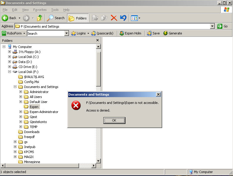

Min Toshiba laptop T5100-603 er helt død... Operativsystem XP Pro SP2.
Tok ut harddisken og satte den i et nytt eksternt kabinett. Den ser ut til å fungere. Har tilgang til alle data UNNTATT 'mitt' brukerområde under 'Documents and settings'! Der får jeg bare en feilmelding om at 'Mappen er tom', det vet jeg at den ikke er! og forsøker jeg åpne får jeg 'Folder is inaccessible' og 'Access Denied'.
Noen som har et råd på hvordan jeg kan få tilgang til data som er i denne folderen - der ligger bl. a. mailmappen og mer til.....

Dessverre, det så ikke ut til å hjelpe.
problemet ligger vel i at diken nå er koplet opp som ekstern harddisk og at alle rettigheter derfor selvfølgelig er forsvunnet...

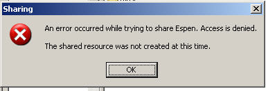

Forsøkte avansert deling via 'Properties' (høyreklikket folderen), valgte 'sharing', ticket 'share this folder', valgte antall users, deretter 'Permissions', 'Add'... og klikket til jeg fant min egen bruker... se bilder, men fikk tilslutt feilmelding om at 'sharing' dessverre ikke gikk denne gang...
