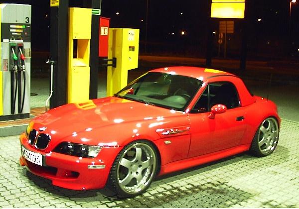

Hei
Jeg er ny her på forumet og ønsker noen tips avgående montering av turbo på min 1998mod BMW Z3 1,9L 140Hk. Bilen er kjørt 90.000Km
Jeg er ute etter tips fra folk som er litt erfaring innen dette området gjerne utført dette på lignende maskin. Gjerne bilder...
Trenger litt tips om hvordan dette skal bygges, må eventuelt maskinen dekomprimeres? Eller vil jeg vel få problemer med å kjøre høyere ladetrykk enn 0,4-0,5bar? Ønsker mest mulig effekt på en forsvarlig måte..
Er rørlegger av yrket og bygger lett alt av rør til eksos og intercooler selv, men selve delen om hva slags deler jeg skal bruke er jeg litt usikker på på...
Ønsker gjerne å bygge en med doble turboer, egentlig bare for morro skyld da jeg lett bygger alt av rør og slikt selv..Og dette er jo meget tøft ut i motorrom.
Kan jeg f.eks anvende noen brukte turboer fra en gammel saad 900/Audi 1.8T eller f.eks S4? Noen tips om hva som er mest egnet?
Noen spesille ting jeg bør tenke på før jeg begynner å konertere bilen?
Hvor kan jeg få tak i toppakning til å dekomprimere osv?
Og er det noen som har liggende noen deler for salg som f.eks turbo, intercooler++
Håper på gode råd :)
