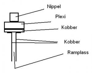

ManagHead Skrevet 29. april 2006 Skrevet 29. april 2006 Akkurat nå har jeg en 120mm vifte som blåser over rambrikkene mine, og med 3,7V så kjører de 3D Mark på rundt 276mhz 2-2-2-5 avhengig av romtemp etc. Med bedre temps så skulle det være mulig å fått dette litt høyere. Men hvordan lage en effektiv blokk? Tenkte og på å kanskje utstyre den med et 80W tec. Tenkte på noe slikt: blokk --------------- |ram| |ram| Om det er noen som skjønner hva jeg tenker på her da. | og - er kobberplater som loddes sammen, så kommer blokka på toppen der. Vil dette fungere? Skrue?
lokeland Skrevet 29. april 2006 Skrevet 29. april 2006 Det er vel egentlig bare å lage en vanlig blokk, bare avlang. Du vel ikke gjøre noe hokus pokus med designet. Så lodder du bare på kobberplater som går fra blokka til rambrikkene du skal kjøle (etter mål) og fester de med termiske puter/teip. Å bruke TEC hadde vært utrolig tøft. Har ikke sett noe særlig til hjemmelagde RAM blokker ennå, så det her kan bli morro om det blir noe av.
ManagHead Skrevet 29. april 2006 Forfatter Skrevet 29. april 2006 Må ha veldig nøyaktig lodding her da!

lokeland Skrevet 29. april 2006 Skrevet 29. april 2006 Du kan jo kjøpe vanlige RAMkjølere i kobber (fra f.eks. Revoltec på 3dfxcool.no) og feste de? Jeg har to av de, og det skal absolutt være mulig.
ManagHead Skrevet 29. april 2006 Forfatter Skrevet 29. april 2006 (endret) Det finnes jo ferdiglagde ram blokker, men det visste du vel.. 6011374[/snapback] Som sagt så er tanken å lage noe heftig (tec), da må jeg lage de selv Det med gammel brikke som mal var neimen ikke dumt! Endret 29. april 2006 av ManagHead
lokeland Skrevet 29. april 2006 Skrevet 29. april 2006 Enig med deg ManagHead. Men du kan jo alltids sende forespørsel til de forskjellige produsentene! Kanskje du for meg noen "underskrifter" så skulle det ikke forundre meg om vi fikk se noen TEC vannblokker for RAM.

ManagHead Skrevet 30. april 2006 Forfatter Skrevet 30. april 2006 Har kuttet opp kobberplater og prøvde å lodde sammen, men det var ikke enkelt! Skal prøve noe annet senere, i morgen antagelig. Og så prøvde jeg å gå av heatspreaderne på mine Mushkin-brikker, men det fikk jeg heller ikke til. Noen som har noen triks?
magnulf Skrevet 30. april 2006 Skrevet 30. april 2006 (endret) Kan jo prøve å lage 90 graders vinkler på den enden som skal loddes fast sånn at du får litt større areal å lodde fast og sikkert bedre varmeoverføring... Endret 30. april 2006 av magnulf
ManagHead Skrevet 1. mai 2006 Forfatter Skrevet 1. mai 2006 Det er noe lignende jeg har tenkt, men tenkte å lage det slik at jeg festet en blokk på toppen der slik at jeg kan bytte den ut om jeg vil. Men jeg trenger hjelp til å få av heatspreaderne på rambrikkene!
