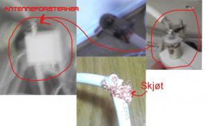

discostu Skrevet 20. april 2006 Skrevet 20. april 2006 Hei, har et stor problem angående tvantenna vår hjemme. Vi valgte å bytte ut ledningen fordi vi trengte en lengre ledning, og skjøting ville bare forårsake signaltap. Etter litt knoting fikk vi det endelig til, men så brått slutta det å virke. Jeg setter fingern min på at det var mutter som spikra i ledningen da hu skulle feste den, men hun nekter for det! anyway, poster noen bilder som viser hvordan det er lagt opp. Litt uklare bilder, men trur dere skjønner tegninga. Vedder på at noen kommer til å reagere på "skjøten", den var der fordi vi trudde kabelen var ødelagt når den ble spikra inn i, så derfor kuttet den på begge sider og "skjøta" sammen. Lurer litt på om det er der feilen ligger..
BeFs Skrevet 20. april 2006 Skrevet 20. april 2006 (endret) Ja, altså.. Er ikke noe rart at du ikke har så mye signal, siden alt der strider mot skjermings-loven .. Den skjøten der var jo ikke bra i det heletatt. Du får kjøpt skjøtestykker til 20-30kr på el-kjøp, der du skrur fast ledningen i begge ender. En bedre og ryddigere måte å skjøte på I tillegg ville jeg ha anbefalt en kåpe utenpå den pluggen der. P.S .. Prøv å unngå banneord i topic Endret 20. april 2006 av BeFs
Dr. Mobius Skrevet 20. april 2006 Skrevet 20. april 2006 Det er nok skjøten din ja... Skal du absolutt skjøte en antennekabel så må du nok bruke et skjøtestykke. Signalet renner jo rett ut av den skjøten...
discostu Skrevet 20. april 2006 Forfatter Skrevet 20. april 2006 hehe, takk for svar. Kåpe kommer, men har ikke satt på den sålenge jeg ikke fikk til dritten. Skjøten er der bare for å sjekke om kabelen funker.. Noe den ikke gjorde, for den funka nemlig ikke før jeg skjøta heller, trur det var fordi det ble slått en spiker igjennom. Kan det ha noe å si?
allyse Skrevet 20. april 2006 Skrevet 20. april 2006 Du kan da ikke vise et så elendig arbeid offentlig :|. Coax er no drit når det kommer til signaltap så jeg vil si det er bedre å skifte ut hele kabelen enn å skjøte her og der. De pluggene må du også være forsiktig med. Pass på at isolasjon ikke kommer i kontakt med kobber, og tett den mest mulig (mao ikke la masse kobber være eksponert før "skruehullet") og bruk kåpe. Hvis du har noe slik og må få tekniker på besøk så er det ikke gratis
BeFs Skrevet 20. april 2006 Skrevet 20. april 2006 Ja, det enkleste tror jeg ville vært å bytte kabel, eller fått fagfolk til å se på det

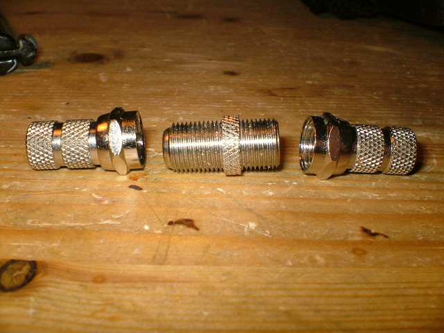

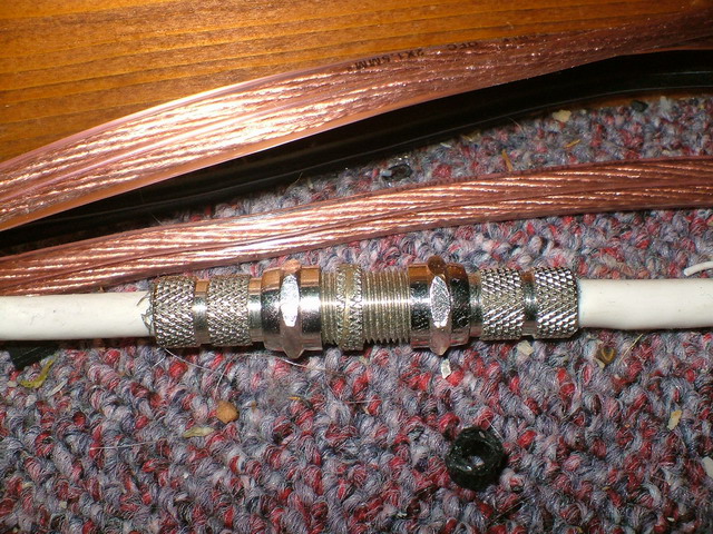

Firesky Skrevet 22. april 2006 Skrevet 22. april 2006 (endret) bruker en F plugg til å skjøyte antenne kabelen med jeg, funker toppers det dem er egentlig beregna til å kople til bak på sattelitt tunere med, men funker toppers til vanlig bakkesendings signaler oxo koster ikke mange kronene, husker ikke om det var clas eller biltema jeg kjøpte dem på men tror dem selger dem på begge butikkene EDIT: om denne skal være ute der det er regnvær osv anbefaler jeg å ta en krympestrømpe over, det fåes oxo på biltema eller clas Endret 22. april 2006 av Firesky
Firesky Skrevet 24. april 2006 Skrevet 24. april 2006 legger ved enda et bilde av den heftige F pluggen min jeg

wilbur626 Skrevet 9. mai 2006 Skrevet 9. mai 2006 (endret) F connectorene Firesky viser er klart å foretrekke framfor "RF connectorene" (i hermetegn, da jeg ikke er sikker på spesifikt navn) BeFs viser til. Med en F connector får du max kontaktflate uten å måtte ty til skruer eller annet verktøy i det hele tatt. Du avisolerer bare kabelen, og skrur pluggen på. Fantastisk! Edit : Trådstarters kabling er forresten det aller værste jeg har sett i mine år som svakstrømsmontør. Endret 9. mai 2006 av wilbur626
