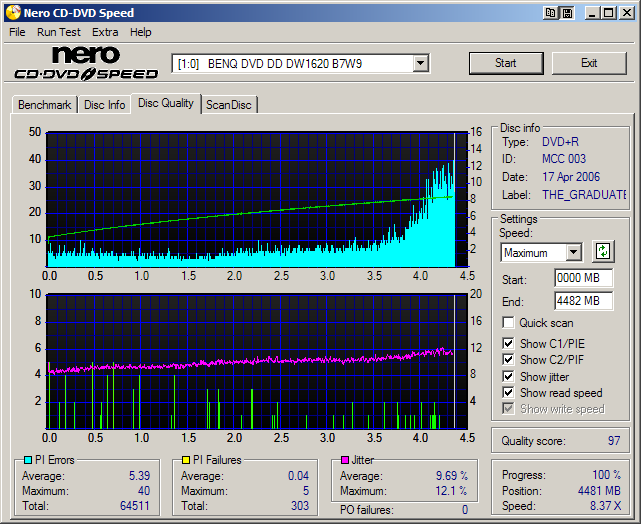

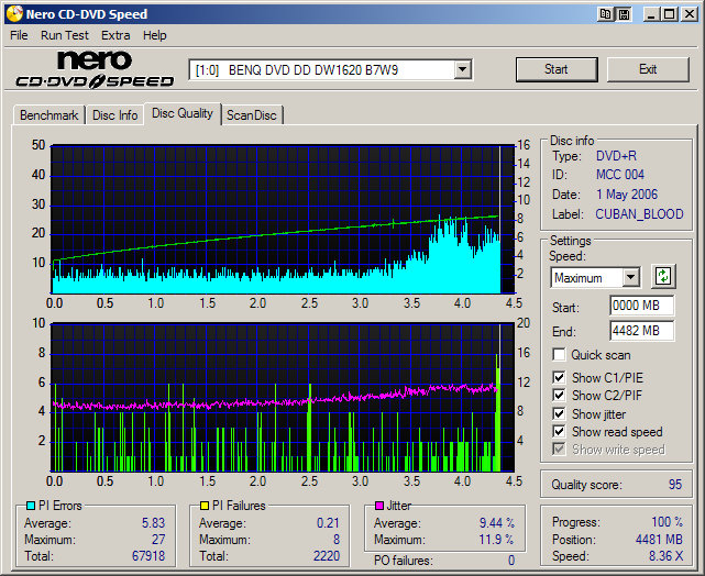

HeltNils Skrevet 1. mai 2006 Forfatter Skrevet 1. mai 2006 Det ser desverre ut til at Verbatim AZO ikke er hva det engang var. Her er en test av en plate brent på 8x med BenQ 1620 Pro. Feilnivået er flere ganger høyere enn det er på 8x-platene jeg kjøpte for en stund side.
Chevelle Skrevet 1. mai 2006 Skrevet 1. mai 2006 Er en del som har problemer med og få brent disse på 16X. Vet ikke helt om det er firmware eller om det er kvalitenten til Verbatim platene?
Psh Skrevet 1. mai 2006 Skrevet 1. mai 2006 Jeg ser ikke helt hva som er feilen med den platen der jeg HeltNils, ikke det beste resultatet jeg har sett men helt normalt. Har du prøvd å brenne de på 12x eller 16x? 12x pleier å funke meget bra på de platene med den brennern.
HeltNils Skrevet 1. mai 2006 Forfatter Skrevet 1. mai 2006 Prøvde 12x på en annen plate, det gav dårligere resultat. Her er en 8x-plate, også brent på 8x. PIF er drastisk mye lavere, men PIE er omtrent det samme.
