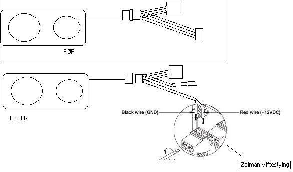

Tror du dette går:post-69613-1145450515_thumb.jpg ?
Det er den systemkjøleren, koblet til 4 pin split, som er kuttet, slik at den passer i en av de to siste styrerne. Vet du om det går?
