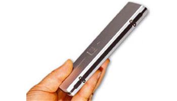

Hei, eller du kan jo bare kjøpe ett kabinett til 2,5" din koster ikke mere enn 300,- og da kan du faktisk fortsette å bruke disken som en ekstern en. Ligger nemlig bare en diskkontroller i kabinettet, og denne kobler du ganske enkelt til en usb-kontakt, og vips ekstern disk.
PS: ikke ser de ille ut heller:
