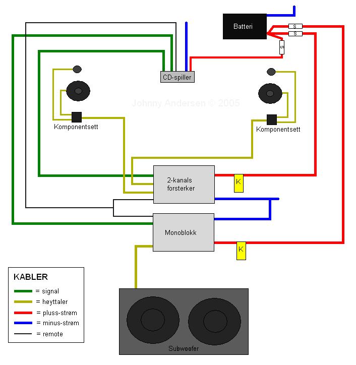

Leasch Skrevet 15. april 2006 Skrevet 15. april 2006 Rockford'n du har valgt er forsåvidt grei, men hvorfor overbetale? Jeg har en Rockford selv, den her - http://www.bilstereo.no/prod_detaljer.php?id=986 og den spiller bra. Det er også et bra merke. Hvordan koble til cd spiller? Det er barnemat. Ok slik gjør du det. Du trenger en kabel kit. fra + fra batteriet tar du en kort kablel (maks. 30 cm) som går til sikring, fra sikring skal kablen gå videre til forsterker (der hvor det står + på den) I kabel kit finner du signal kabel, den ser sånn ut: http://boomboom.no/index.php?act=viewProd&productId=59 Den skal du bruke for å få signal fra cd spilleren din til forsterker. (bak på spillern finner du 2 eller 4 innganger) Hvis du ser på bildet, så ser du en lita ledning som er med. Det er ikke alle singal kablene som har den, men du tar bare en tynn ledning og strekker den fra forsterker ("remote") til spiller (der må du finne hvor du skal tilkoble den. Jeg brukte "ACC" men det er sikkert ikke rett. Jeg bare får ikke lyd på de andre. Den skal vær blå/hvitt så godt jeg husker (Skal kjøp meg en nytt spiller snart.) Vell, hvis du har flere spm. så e d bare å rop. Her får du også ett bildet fra meg, hvis du ikke skjønte det jeg skrevet. Men det er barnemat, som jeg sagt før

knut-eirik Skrevet 20. april 2006 Skrevet 20. april 2006 Hvis du ser på bildet, så ser du en lita ledning som er med. Det er ikke alle singal kablene som har den, men du tar bare en tynn ledning og strekker den fra forsterker ("remote") til spiller5926520[/snapback] Helst ikke bruk den tynne ledningen som er på signal kabelen til remote, denne lille tynne kabelen kobler du sammen med jord på forsterkeren og isolerer den i den andre enden. Trekk egen kabel til remote og trekk også jordings kabelen til spillern til jordingspunktet for forsterkeren.
