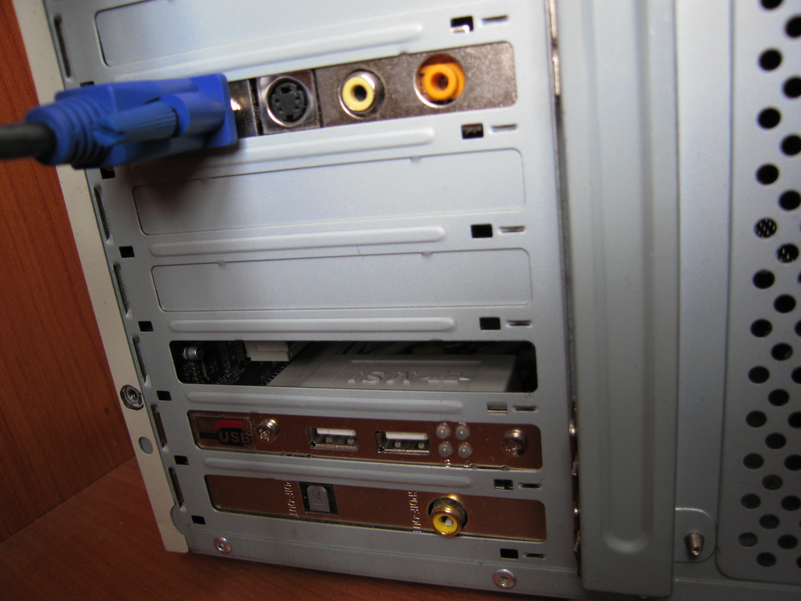

HaraBer Skrevet 13. april 2006 Forfatter Skrevet 13. april 2006 her ser du pc´n min frå baksida og lurte på om det hjelper lit skal ha ein kabel frå den vedsida av den blå som no går til skjermen . for å få bildet men det kortet som eg har nederst kan eg bruke det til å få lyd eller er det ikkje noko brukandes
wowbagger Skrevet 13. april 2006 Skrevet 13. april 2006 (endret) Den gule pluggen er ikke s-video, men kompositt, som er et vesentlig dårligere signal. Du har lyst til å bruke den sorte pluggen, som overfører s-video istedenfor, forutsatt at du har en slik inngang på tv-apparatet. Heller ikke denne overfører lyd. Vær for øvrig obs om du kobler til en tv som får signal fra kabel-tv, da dette kan være uheldig om du ikke bruker galvanisk skille på kabel-tv ledningen. edit: Det ser til at kortet nederst har digitalutgang, har du surroundreciever ? isf kan du bruke disse utgangene med heldig resultat. Endret 13. april 2006 av wowbagger

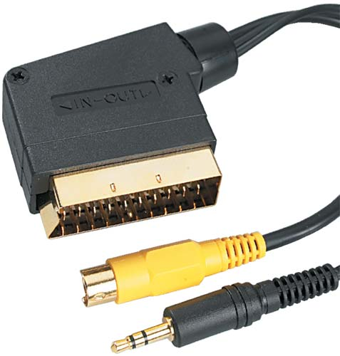

HaraBer Skrevet 13. april 2006 Forfatter Skrevet 13. april 2006 Er det ein slik kabel som vist på bilde eg trenger då? lyd.bmp
Zeph Skrevet 13. april 2006 Skrevet 13. april 2006 Er det ein slik kabel som vist på bilde eg trenger då? 5914979[/snapback] Det stemmer, putt S-Video inn i skjermkortet der den passer og minijackpluggen i høgtalarutgangen din.
