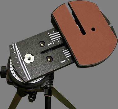

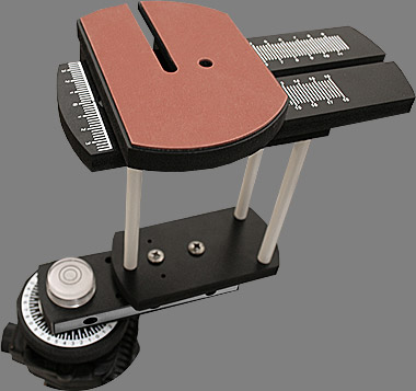

bjornkn Skrevet 12. april 2006 Skrevet 12. april 2006 Her er en liten versjon av "originalen" også 5904968[/snapback] Er litt nybegynner på dette området, så her blir det enda et spørsmål: Er ikke dette ganske klart til en 360 gaders presentasjon? Jo, qt-fila er laget direkte fra "originalen" md Pano2QTVRDu tar fire bilder for å lage 360, men med din brenvidde holder det vel også lenge med to?5909343[/snapback] Ikke "lenge" akkurat. Teoretisk skal det gå, men da har du minimalt med overlapp mellom dem, og det er også store sjanser for å få stygge skjøter fordi overlappen blir akkurat der objektivet fortegner mest. Dessuten forutsetter 2-bilders-løsning at man bruker et stativ med et presist panoramahode som kan stilles i nøyaktig 0 og 180 grader. Jeg bruker mest en billig og vinglete monopod (fra Japan Foto) med et påstrappet lite vater. Vateret stiller jeg litt på skrå, på øyemål, slik at foten kommer omtrent rett under punktet på linsa som skal være rotasjonspunktet (ofte kalt nodal point), og som på min linse ligger litt inn fra tuppen. Så med andre orde er dette ikke et presist system, men det fungerer helt utmerket så lenge det ikke er ting alt for tett oppi linsa. Og så er det veldig portabelt, i stedet for å drasse rundt på et stort stativ med et stort panohode på Andre bruker "virtuelt stativ", ved at de henger opp en loddsnor i linsa (på nodal point) og så roterer kameraet rundt et fast punkt på bakken. Jeg brukte en jo-jo...For å få mere presisjon på systemet mitt kunne jeg henge opp en loddsnor fra riktig punkt, og så stille inn vateret slik at loddet treffer nøyaktig på foten. Men jeg har aldri helt sett behovet. Jeg kunne også sette et vater på kameraets blitzsko slik at det alltid peker helt horisontalt. Men ofte lar jeg det med vilje peke litt oppover - ihvertfall hvis det er trær og greiner over kameraet. Hvis det peker nedover må jeg uansett retusjere vekk foten (i tillegg til bikkja mi Noen ganger tar jeg også zenith og nadir (rett opp og ned), særlig hvis det er mye detaljer der. Noen av de som lager proffe pano tar 6 bilder rundt, for sikkerhets skyld. Det skal holde bra med 4, og til nød vil man kunne stitche selv om ett av dem blir mislykket. Men med 6 bilder er man nesten helgardert, og vil meget sjelden være nødt til å ta bildene om igjen. Jeg har hørt at mange av de som drar rundt og knipser 360-graders visning for eiendomsmeglerene bruker en Nikon fisheye på en kompakt, og at de tar kun 2 bilder pr pano. Men så er ikke kvaliteten så veldig mye å skryte av heller, på mange av dem.. Skal du lage store sfæriske panorama må du opp i brennvidde og antall bilder pr pano. Før brukte jeg 18mm med ca 16 bilder, og de ble gjerne opp i 14000x7000 pix. Med 27mm ble de på 150 MPix fra et 5Mpix kamera! Med fisheye og 7Mpix kamera blir de max ca 4400pix brede, og da har jeg zoomet inn slik at sirkelen tangerer kantene på bildet. Hvis jeg zoomer inn enda mer vil det klippes oppe og nede, og da må jeg sette kamera på høykant for å greie meg med 4 bilder, og da må jeg ha et noe mer sofistikert panohode... Jeg låser hvitbalanse og eksponering, og av og til også manuell fokus. Vanligvis undereksponerer jeg litt, særlig i solskinn, fordi det er mye lettere å hente fram skyggene enn å få fram igjen det som er blitt for lyst og utbrent.

AK47 Skrevet 12. april 2006 Forfatter Skrevet 12. april 2006 Jeg tenkte jeg skulle bestille denne, som synes å være genial - og billig sammenlignet med alternativer. Her er produsentens side.
bjornkn Skrevet 12. april 2006 Skrevet 12. april 2006 Jeg har også lurt på den, men er litt usikker på hvor vellykket det er med fisheye. Min er ihvertfall veldig lang, og med mye vekt i tuppen. Men for andre brennvidder tror jeg den er veldig nyttig. Det er en mailingliste på Yahoo som heter panotools. Der er det mye nyttig info, og mange folk som har drevet med dette i årevis. http://groups.yahoo.com/group/PanoTools/ Jeg har ribbet Statoil-koppen fra i fjor for et metallbånd som hamken satt fast i, og har tenkt å feste dette rundt lins, og så feste dette til stativet via noen aluminiumsprofiler etc. Men det sprøs når det blir - det funker jo veldig bra med monopoden..
AK47 Skrevet 12. april 2006 Forfatter Skrevet 12. april 2006 Jeg har også lurt på den, men er litt usikker på hvor vellykket det er med fisheye. 5910820[/snapback] Har du sett denne, beregnet for fisheye? Koster rundt 20 dollar ekstra.
