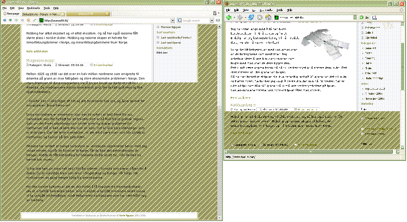

Den har jeg prøvd men fikk ikke helt til. Med den koden funker alt fint i Opera og FF, men i iE forsvinner content innholdet hvis jeg drar siden oppover.
Jeg kan legge inn koden nå så får du se på det.
Og hvis jeg setter i #root - overflow: hidden, så "spiser " footeren opp innholdet i IE. Hvis jeg fjerner overflow: hidden så bir det transperent i #content i Opera og FF.
Har tatt bilde av skjermen:
