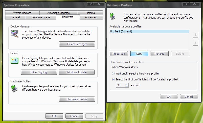

Hvis du oppretter to "hardware profiles", kan den ene tweakes til spilling. Du velger da hvilket "oppsett" du vil bruke før Windows laster.
Windows-tasten+Pause | Hardware-fliken | Hardware profiles-knappen nederst
Så kopierer du gjeldende innstillinger, gir dem nytt navn (f.eks. Normal og Spilling). Restart, velg Spilling-profilen og skru av alt du ikke trenger. Kan raskt gjøres her:

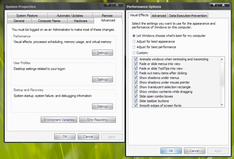

Windows-tasten+Pause | Advanced | Settings-knappen under Performance
Så velger du "Adjust for best performance".

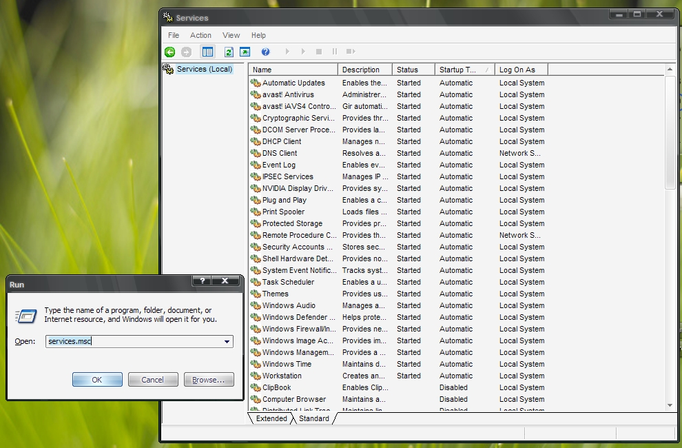

Du kan også skru av en del tjenester/services som kjører som standard i bakgrunnen, men som du ikke trenger:
Start | Run | services.msc [enter]
Har engelsk Windows, så oversett selv hvis du har norsk versjon :D
