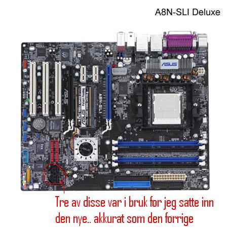

DreamT Skrevet 7. april 2006 Skrevet 7. april 2006 Heisann! Gikk tom for lagringsplass så jeg bestile ny Hiatchi Desktar 250 gb harddisk! Jeg skulle sette den inn i dag og satte den inn akkurat som den forrige er satt inn.. Da ble de fire slottene brukt opp, men når jeg startet pcn kom det bare en rar lyd.. Hva har jeg gjort feil? Takk for hjelp!

DreamT Skrevet 7. april 2006 Forfatter Skrevet 7. april 2006 Sånn er det! Tre av slottene er i bruk når jeg bruker bare en av diskene! Når jeg setter inn den nye blir alle fire brukt.. Men fant ikke den nye disken når jeg satte den i og det kom en rar lyd!
Elgvenn2 Skrevet 7. april 2006 Skrevet 7. april 2006 Jeg skal jo ha begge diskene da! 5884807[/snapback] ja, og det virker ikke, og da må man FEILSØKE! :-P koble disken på en annen port. Hør om lyden kommer fra den nye disken din. Hvis den gjør det, er disken trolig defekt. spessielt hvis den ikke dukker opp på noen av kontaktene
DreamT Skrevet 7. april 2006 Forfatter Skrevet 7. april 2006 Så jeg skal koble den nye disken på en annen port enn den ene ledige?
L O G I M A N Skrevet 7. april 2006 Skrevet 7. april 2006 Sånn er det! Tre av slottene er i bruk når jeg bruker bare en av diskene! Når jeg setter inn den nye blir alle fire brukt.. Men fant ikke den nye disken når jeg satte den i og det kom en rar lyd! 5884815[/snapback] Du sier at tre av slottene er brukt når du bruker en av diskene? Du har vel bare en kabel i for hver disk? Men du sier du får en rar lyd, prøv å beskriv den. 1. Du kan koble ut de andre diskene og prøve den nye alene. 2. Prøv å bytte kabel til den nye disken, både strøm og signal.
DreamT Skrevet 7. april 2006 Forfatter Skrevet 7. april 2006 tenker slottene på hovedkortet jeg da... Jeg har bare en disk nå ikke sant men det er forskjellig andre ting som er koblet på, ikke harddisker bare!
