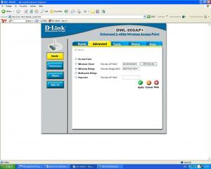

Naits_89 Skrevet 7. april 2006 Forfatter Skrevet 7. april 2006 oki men hvor på ap en finner eg macadressa! er de på wireless eller eternett? Se vedlegg

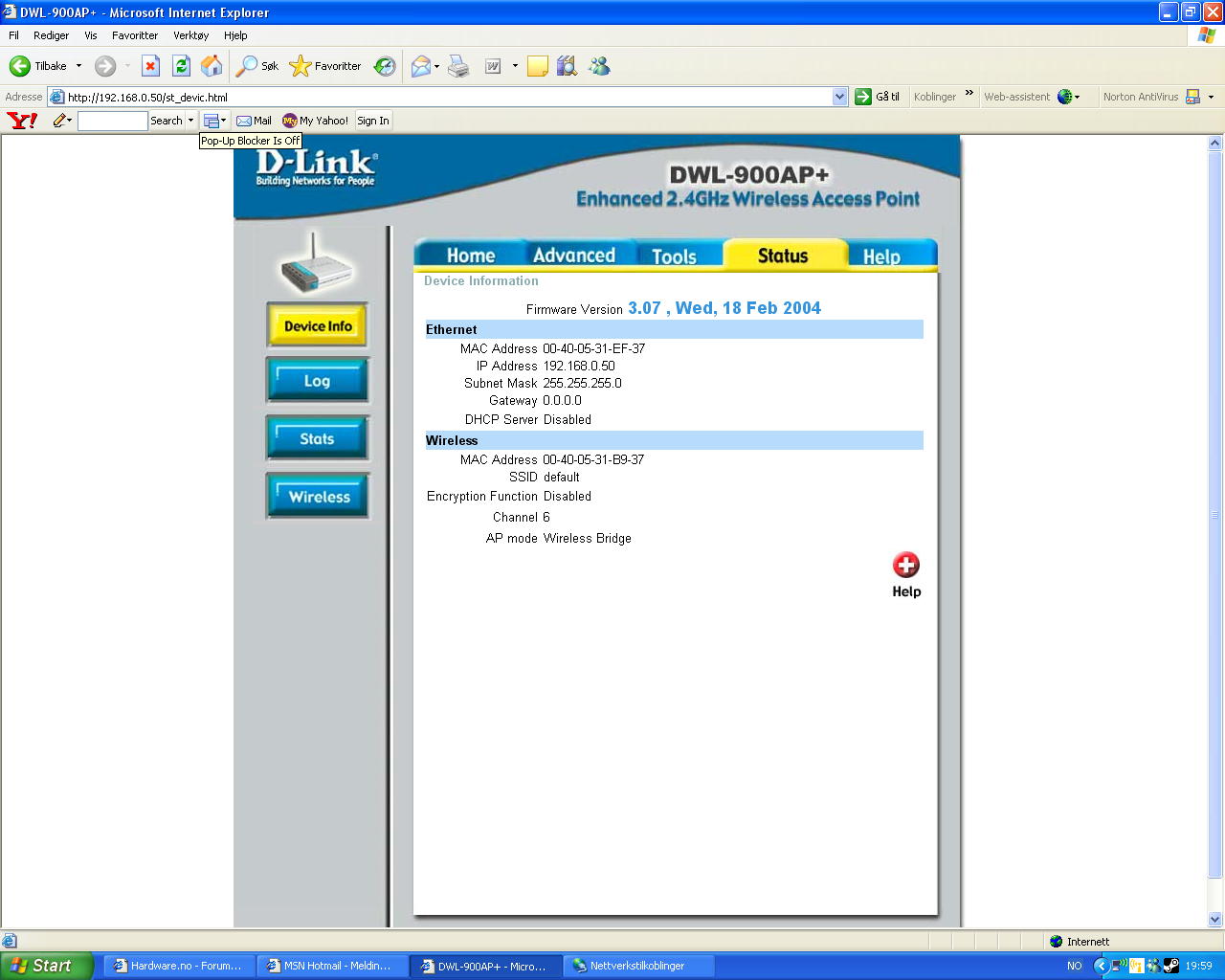

TheBoz Skrevet 7. april 2006 Skrevet 7. april 2006 oki men hvor på ap en finner eg macadressa! er de på wireless eller eternett? Se vedlegg 5885920[/snapback] På det bildet ser du at mac adressen står helt øverst der der det står Mac Adress. Denne adressen må du legge inn i den andre ap`en.
TheBoz Skrevet 7. april 2006 Skrevet 7. april 2006 oki men hvor på ap en finner eg macadressa! er de på wireless eller eternett? Se vedlegg 5885920[/snapback] På det bildet ser du at mac adressen står helt øverst under wireless der der det står Mac Adress. Denne adressen må du legge inn i den andre ap`en. 5886174[/snapback]
Naits_89 Skrevet 7. april 2006 Forfatter Skrevet 7. april 2006 oki men hvor på ap en finner eg macadressa! er de på wireless eller eternett? Se vedlegg 5885920[/snapback] På det bildet ser du at mac adressen står helt øverst der der det står Mac Adress. Denne adressen må du legge inn i den andre ap`en. 5886174[/snapback] så det er den macadressa som er under eternett eg skall bruke å ikke den mac adressa som er under wireless?
TheBoz Skrevet 7. april 2006 Skrevet 7. april 2006 så det er den macadressa som er under eternett eg skall bruke å ikke den mac adressa som er under wireless? 5886193[/snapback] Under wireless.

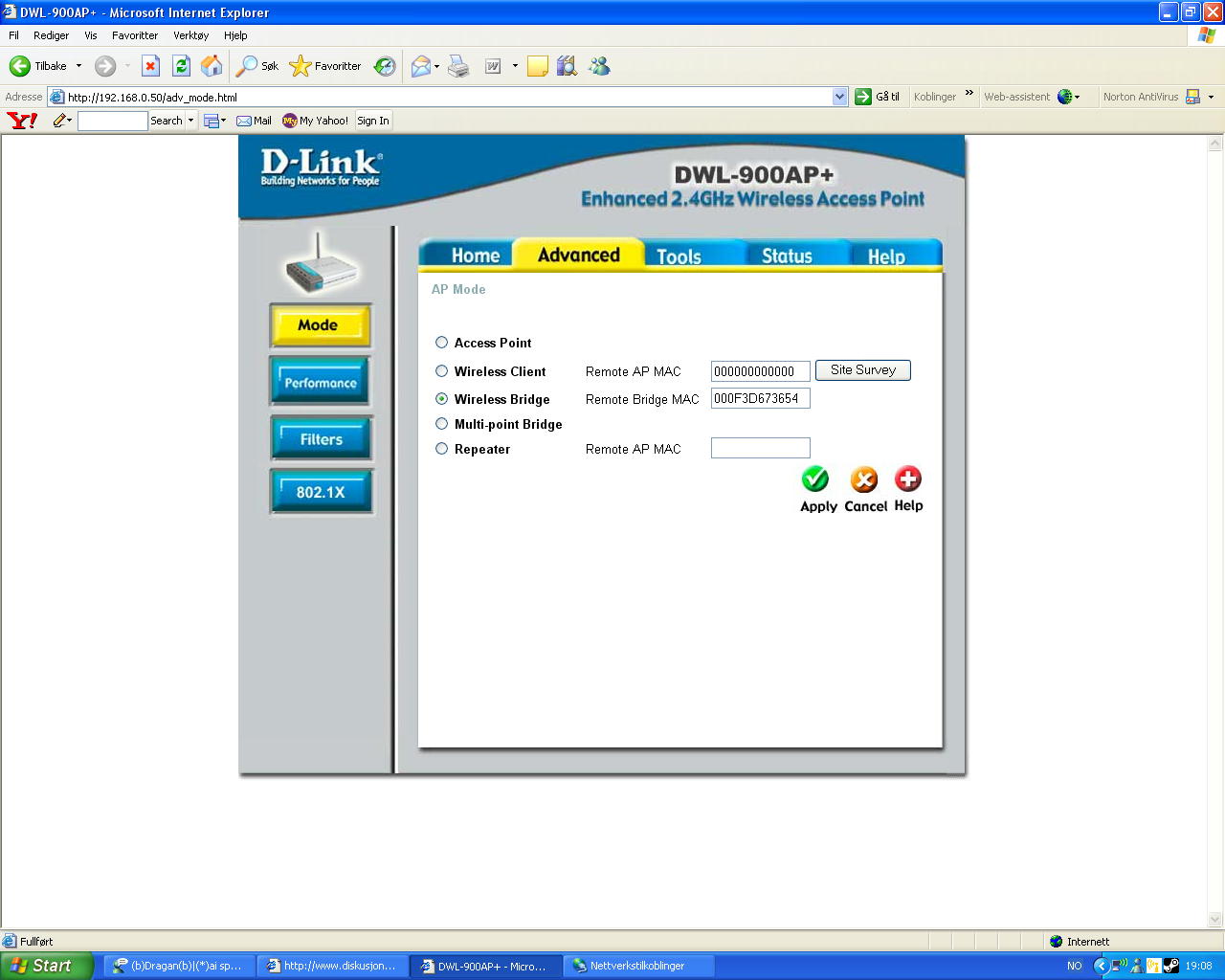

Naits_89 Skrevet 7. april 2006 Forfatter Skrevet 7. april 2006 (endret) oki men hvor på ap en finner eg macadressa! er de på wireless eller eternett? Se vedlegg 5885920[/snapback] På det bildet ser du at mac adressen står helt øverst der der det står Mac Adress. Denne adressen må du legge inn i den andre ap`en. 5886174[/snapback] så det er den macadressa som er under eternett eg skall bruke å ikke den mac adressa som er under wireless? 5886193[/snapback] oki og den macadressa skal kopieres å skrivest in remote brigde mac se vedlegg Endret 7. april 2006 av Naits_89
TheBoz Skrevet 8. april 2006 Skrevet 8. april 2006 (endret) oki og den macadressa skal kopieres å skrivest in remote brigde mac se vedlegg 5886230[/snapback] Er riktig det der. Husk på å gjør samme i andre enden. Der må du ha mac adressen til ap`en i andre enden. Endret 8. april 2006 av TheBoz
