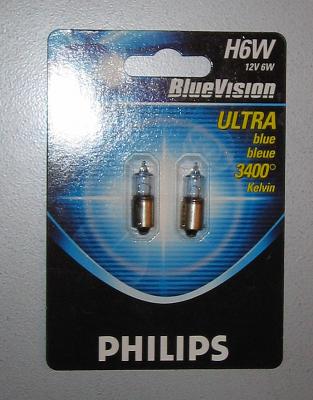

Rebel-Rider Skrevet 4. april 2006 Skrevet 4. april 2006 (endret) Hehe jeg sjekka med en kompis og det er kun A4 med halogenlykter som har 5W5 biler med xenon lykter har H6W pærer. H6W pære Anbefaler disse siden du har xenon lys Endret 4. april 2006 av zandro
voluz Skrevet 5. april 2006 Forfatter Skrevet 5. april 2006 Ah, genialt... Det forklarer jo faktisk alt. Ante meg at det var forskjell der ja... Får tilsendt Park4w som er nest nederst på denne siden fra forhandleren nå. Vil disse passe? Er jo 4w... mens det som du sier egentlig skal være 6w... Tror heller jeg vil kjøpe BlueVision, var de jeg ville ha i utgangspunktet. Vet du/noen hvor jeg kan få kjøpt disse? Vært på et par bensinstasjoner, og der hadde de ikke noe sånt...

voluz Skrevet 5. april 2006 Forfatter Skrevet 5. april 2006 Hehe er ikke altid lett å være Audi eier bluevision er en del dyrere en vanlige pærer men de ser mye bedre ut. 5870971[/snapback] Hehe, sant det... hardt liv. Jaja, får satse på at helheten blir bra. Kjører med bi-Xenon på hovedlyktene, tåkelys (H11) fra Höen med Xenon-look og nå parklys (H6W) fra Philips, type BlueVision. Så skal jo bli bra etter hvert... isåfall kvitt alt gult lys nå tror jeg... og erstattet det med hvitt/blått.
