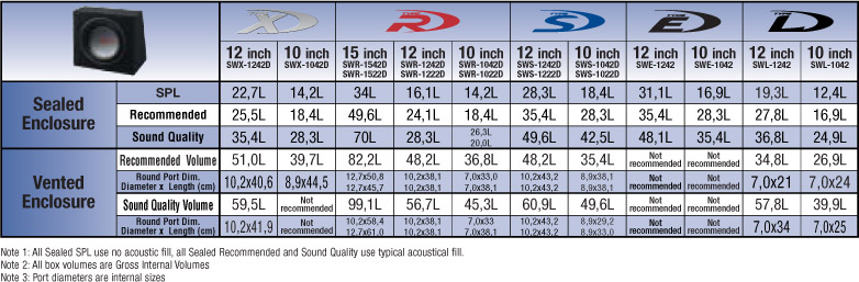

hedmark123 Skrevet 5. april 2006 Forfatter Skrevet 5. april 2006 Jeg er glad for at det er noen som tar seg bryet med å hjelpe meg! Takk til dere begge! Jalla, det ser ut som du har lest audioteknologien din Jeg velger da å stole på det, og går for å bygge en lukket. Men jeg blir ikke så klok på hvor stort volum jeg skal velge å ha, utifra bildet som ShyFx var så snill å grave frem. SPL, sound quality og recommended. En annen fyr jeg har kommet over skal bygge seg ny kasse nå med tilsvarende elementer, og har valgt 35L lukket.
Jalla Skrevet 5. april 2006 Skrevet 5. april 2006 Holder du deg innenfor området for volum anbefalt av produsenten kan du ha i bakhodet at 50% dempeull i kassa føerr til at elementet vil oppfatte volumet som ~15%-20% større enn det faktisk er. Ergo kan du spare noe plass på den måten, samtidig med at du får bedre lyd. Dobbel baffel er også en fordel, en kasse kan aldri bli stiv nok. Det lønner seg derfor å sette opp etpar avstivinger inne i kassa type rettvinkla trekant plassert i eksenter på sidene. Lim fast eggekartongskum på alle veggene untatt baffelen i tillegg så har du knallfint utgangspunkt for godlyd Stort volum = høyere lydtrykk ved lave toner. Lite volum = mer punc, men mindre lydtrykk på lavere frekvenser enn en kasse med større volum. Bygg deg ei kasse på ca 30L som beskrevet over med eggekartongskum på veggene og fyll den ca halvfull med dempeull, gjerne karda ull fra husfliden, så skulle du få et bra resultat
