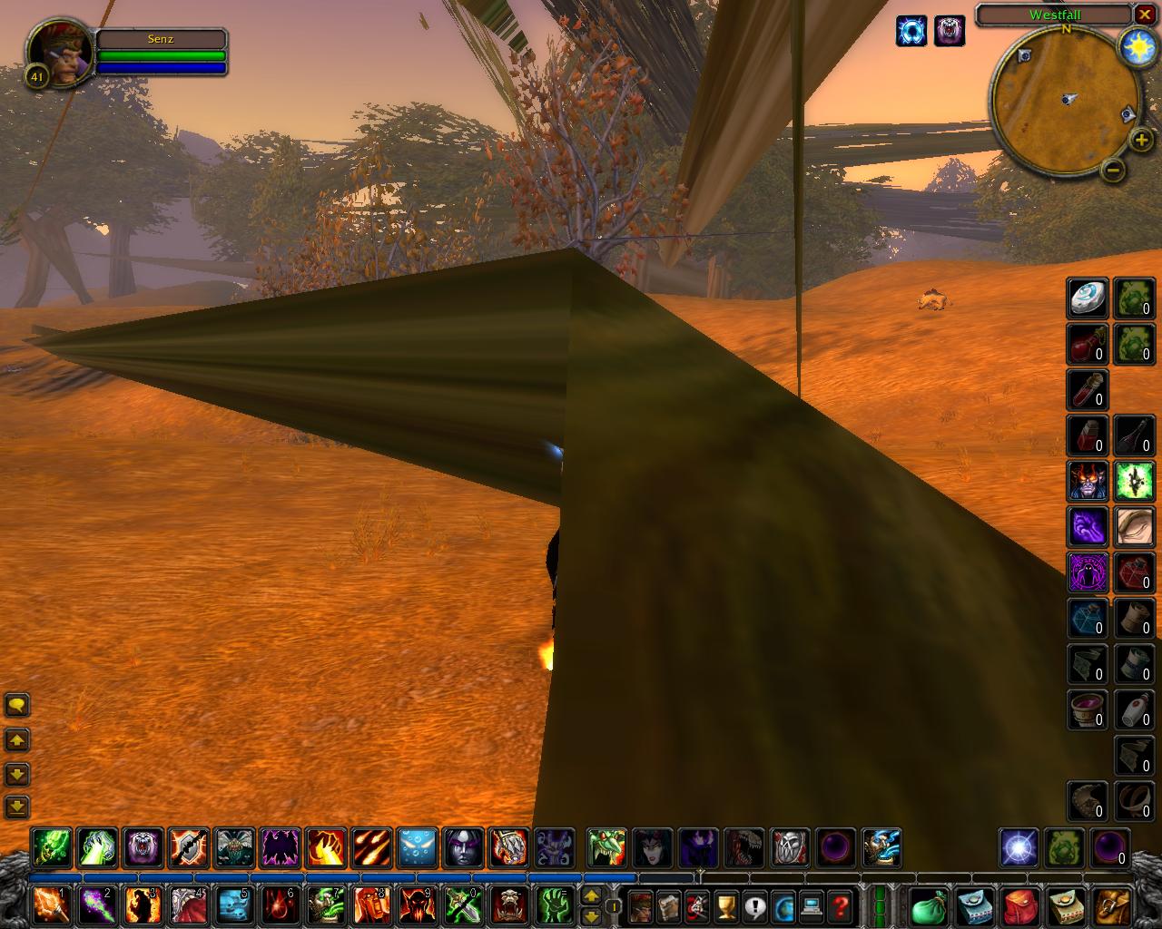

Jeg formaterte pc'n min igår etter vedvarende problemer med att dataen klikket etter ca 1time med wow, og nå har jeg installert alle mulige skjerm kort drivere
og allikevel kommer det så mye artifacts att det er komplett umulig og spille, prøver laste opp et bilde her som vedlegg (vet ikke om det funker) men det kommer vegger, trær, streker, svarte hull over alt

tenkte jeg skulle melde ifra om att en kompis ba meg laste ned power strip, og det viste seg att memory clock var klokket fra 500 - 675mhz
og engine clock fra 300 - 400mhz og V-sync sto på :S
men ser bra ut nå, endel lagg (av en eller annen grunn) men uten artifacts, fyrte også opp 2x80mm delta vifter så den skal være kjølig nok :D takker
