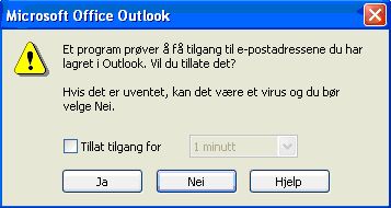

Jeg har fått laget en makro. Jeg kan ikke slikt, så enkelt er det ikke. Problemet med makroen er at Outlook tor det er et virus som skal ha tilgang til adresseboka. Dette fører til at jeg må bekrefte hver enkelt utsendelse (som kan bli veldig mange). Ikke nok at jeg må bekrefte, men jeg må også vente mellom hver utsendelse. Jeg har sett litt på instillinger for sikkerhet, men ikke funnet den magiske instillingen som gjør at alt går automatisk. Kanskje noen vet?
Jeg ser at denne makoen kan benyttes til å sende ut spam. Jeg skal bruke denne i jobbsammenheng hvor jeg ønsker å sende ut HMS-datablad. Jeg skal sende ut de riktige HMS-databladene til de bestemte personer, ikke alle til alle.
Det er underlig. Jeg klikker at jeg vil tillate for f.eks ett minutt og rekker å sende ut hundrevis av eposter på den tiden. Den magiske "tillat alt" finnes nok ikke. Det er mulig at det er sikkerhetsnivåer strengere enn det vi bruker hos oss.

Takk Harald og kjeklulf
Jeg satser på Express clickyes, et genialt program. Nå kan jeg (om IT-avdelingen sier ok) sende mine 1526 eposter med vedlegg.
