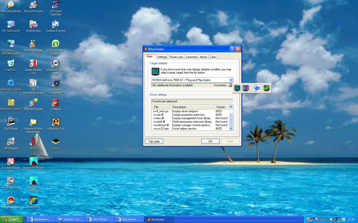

10owen Skrevet 30. mars 2006 Forfatter Skrevet 30. mars 2006 Har prøvd å åpne mange ganger, har avinstallert og installert på nytt, får samme feilmelding hver gang. Mulig det er meg som ikkje skjønner noe Finner ingen verktøy i RivaTuner til å regulere viftehastighet, legger ved et screenshot 10owen
Elensar Skrevet 30. mars 2006 Skrevet 30. mars 2006 Sikker på at du har siste versjon av Rivatuner? http://downloads.guru3d.com/download.php?det=163
10owen Skrevet 30. mars 2006 Forfatter Skrevet 30. mars 2006 Sikker på at du har siste versjon av Rivatuner? http://downloads.guru3d.com/download.php?det=163 5839757[/snapback] Ja er sikker (lasta den nettopp ned på nytt) samme feilmelding . Er du 100% sikker på at den skal virke med 7900 GT ? Meiner å ha lest ein plass at det er andre og som har hatt problem med RivaTuner og 7900 GT 10owen

jovaa Skrevet 31. mars 2006 Skrevet 31. mars 2006 Rivatuner støtter ikke 7900 korta før neste versjon kommer... Synd, men sant. 7900GT kortet mitt bråker verre enn verst og jeg klikker snart på det. Vurderer sterkt å stikke innom Mamoz og handle en Artic Cooling Accelero 1 etter jobb i dag. =) Er det mulig å endre viftehastigheten på nvidia kort med ATI verktøy da? :|
