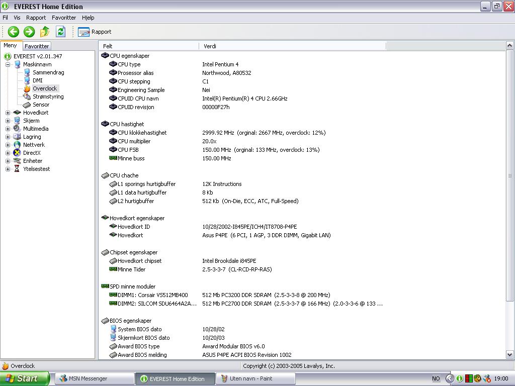

ja.. Da klarte jeg 3 ghz.
150x 20= 3 ghz.
Jeg stillte til 150, og satte volten opp 2 hakk. Eneste jeg gjorde. Fungerte greit det=)
Hva mente du med låse agp porten?Rammen har det bra den håper jeg.Ikke gjordt noe med den mener jeg og huske..

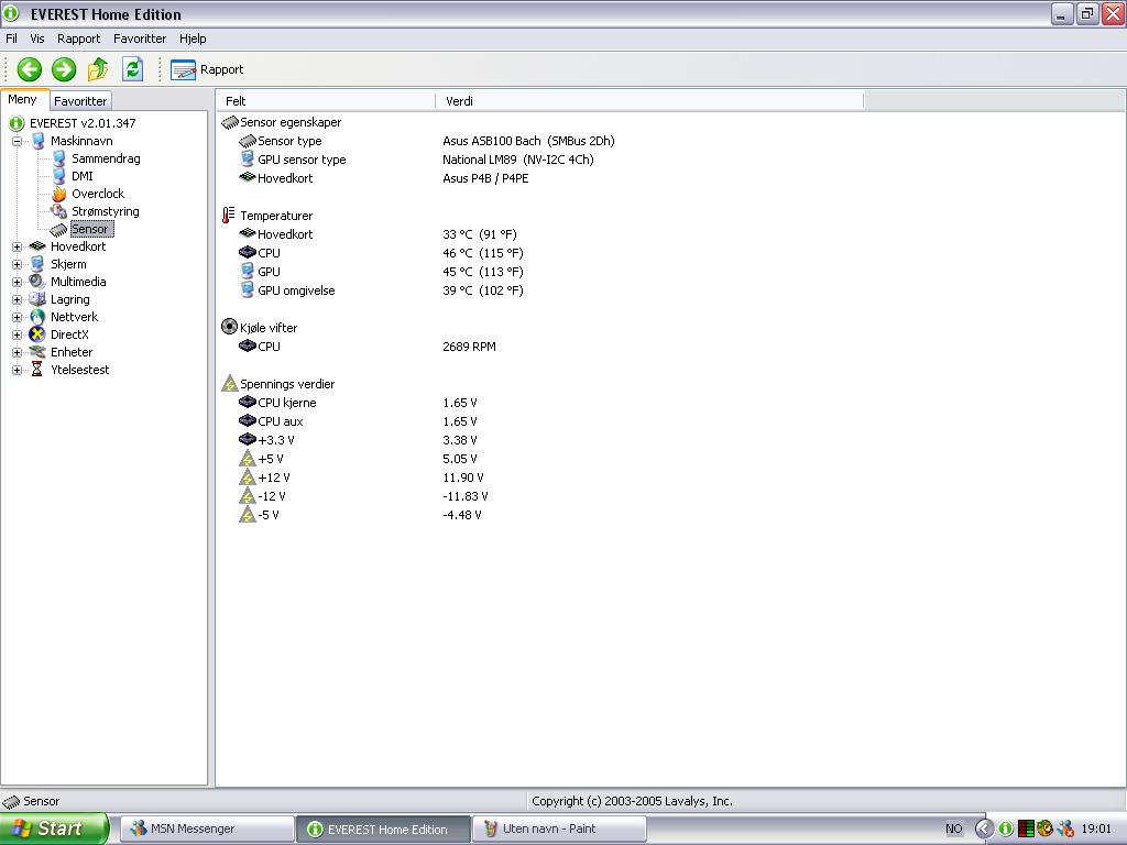

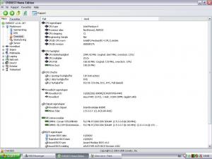

Legger ved et bilde jeg;)
pene temperaturer... jeg ville ha klokket litt mer... kanskje klokke AGP slotten direkte(ikke låse når du klokker fsb)
