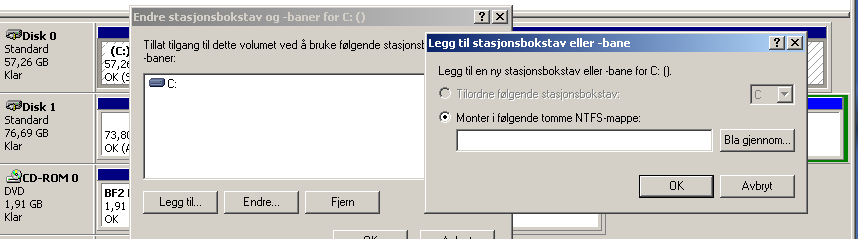

Hmm, det er irritrende at man må ha like disker, faktisk synes je det er veldig irritrende at jeg ennå har tilgode å finne et system der man kan ha en "virituell kjempedisk" av mange små disker av ulik størrelse, og der man i værste fall mister det som er på den disken som haverer ved et eventuelt havari (og som noenlunde lett kan utvides). Det overrasker meg at det ikke er et veldig vanlig behov.
AtW
Jammen det har jo både Linux og Windows støtte for :)
Vel å merke at du "kobler opp" en disk som en bestemt mappe et sted i filsystemet ditt :)
Se vedlagt bilde.
Endret av Ueland
Se vedlagt bilde.
5838266[/snapback]
Ja, men da får du jo en mappe per disk? Det er jo ikke noe enklere.... Og når man slår sammen disker i windows, så sto det at man kan tape all data om en disk går til helvete.
