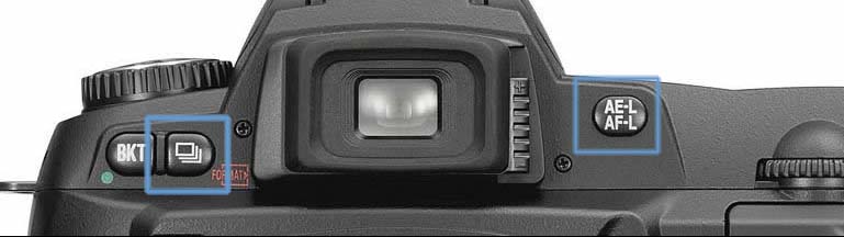

engekri Skrevet 28. mars 2006 Skrevet 28. mars 2006 Trykk in knappen til venstre for å sette på seriebildefunksjon, videre må du vri på det ene kontrollerhjulet for å sette kameraet i seriemodus. Symbolet for serie er tre firkanter oppåverandre. Knappen til høyre låser fokus og eksponering slik at dette blir likt på alle bildene, dvs at den ikke måler lys og fokus på nytt etter hvert bildet.
ZoomZoom McMoen Skrevet 28. mars 2006 Forfatter Skrevet 28. mars 2006 Trykk in knappen til venstre for å sette på seriebildefunksjon, videre må du vri på det ene kontrollerhjulet for å sette kameraet i seriemodus. Symbolet for serie er tre firkanter oppåverandre. Knappen til høyre låser fokus og eksponering slik at dette blir likt på alle bildene, dvs at den ikke måler lys og fokus på nytt etter hvert bildet. 5824489[/snapback] Så jeg må klikke på knappen til høyre for at den skal ta serie-bilder? Eller må jeg holde den inne?

engekri Skrevet 28. mars 2006 Skrevet 28. mars 2006 For å gjøre meg helt klar, du må trykke inn den knappen og holde inne mens du vrir på hjulet. Les i manualen, D70 manualen er go og utfyllende om det meste.
ZoomZoom McMoen Skrevet 28. mars 2006 Forfatter Skrevet 28. mars 2006 For å gjøre meg helt klar, du må trykke inn den knappen og holde inne mens du vrir på hjulet. Les i manualen, D70 manualen er go og utfyllende om det meste. 5824624[/snapback] Jeg skjønner at du må holde knappen til venstre (som du sier) inne samtidig mens du vrir på hjulet for å velge seriemodus. Jeg har fått valgt seriemodus. Du skriver også: "Knappen til høyre låser fokus og eksponering slik at dette blir likt på alle bildene, dvs at den ikke måler lys og fokus på nytt etter hvert bildet." Må denne knappen også holdes inne mens man vrir på hjulet? Eller skal den kun trykkes en gang, eller holdes inne mens man tar bilder?

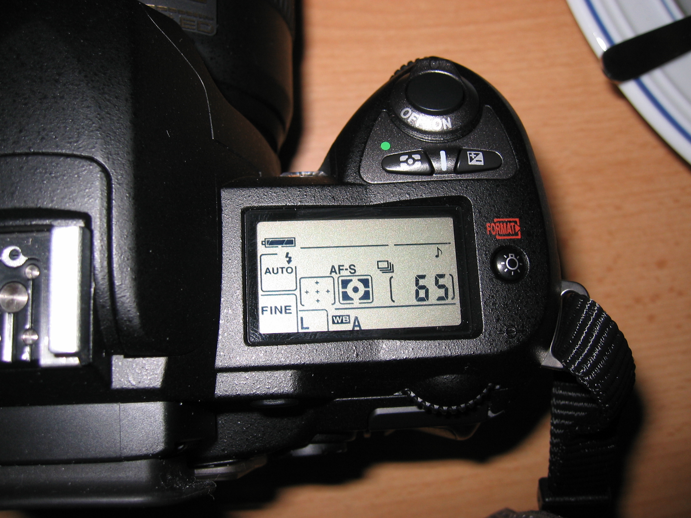

ZoomZoom McMoen Skrevet 28. mars 2006 Forfatter Skrevet 28. mars 2006 Jeg følger også det som er sagt tidligere i tråden, men jeg får fortsatt ikke tatt seriebilder med blitz. Her er et bilde av displayet på kameraet mitt slik det er når jeg prøver å ta seriebilder:
CWalken Skrevet 28. mars 2006 Skrevet 28. mars 2006 Du kan ikke ta serieblider med den innebygde blitzen aktivert. Dette gjelder også D200. Det funker derimot med en SB-800 montert, sansynligvis også med SB-600.
ZoomZoom McMoen Skrevet 28. mars 2006 Forfatter Skrevet 28. mars 2006 Kan jeg ikke? Ikke for å tvile på dine kunnskaper, men er du helt sikker? Får vel isåfall klare meg med å ta seriebilder uten blitz da, og heller trykke ned utløseren så fort som det går... Vil iallfall takke alle for svar og forslag!!
Øyvind L Skrevet 28. mars 2006 Skrevet 28. mars 2006 Jeg følger også det som er sagt tidligere i tråden, men jeg får fortsatt ikke tatt seriebilder med blitz. Her er et bilde av displayet på kameraet mitt slik det er når jeg prøver å ta seriebilder: 5826389[/snapback] På side 100 i min manual (for D70) står det følgende: "If the built-in Speedlight is used in continuous shooting mode, only one photograph will be taken each time the shutter-release button is pressed." Regner med at det er likt for D70s, så her har du vel svaret.
