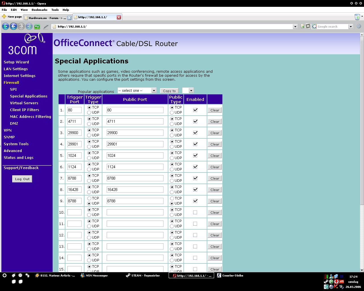

Sensurert Skrevet 26. mars 2006 Forfatter Skrevet 26. mars 2006 (endret) Så ip-adr i ipconfig er den statiske ip-adr ? Er LAN port og Public port det samme? Altså, skal den smame porten stå begge steder? Routeren min står ikke lista opp på portforward så jeg fant det nærmeste modellnummeret, er omtrent lik konfigurasjon men står ingenting om Lan/Public port. edit: Fant noe kalt Special Applications i Firewall innstillinger. Der kan du åpne porter til spill osv. Det står Trigger port, Trigger type (TCP/UDP) , Public port, Public type (TCP/UDP) Når jeg skal åpne er port skal det vel stå samme port i Trigger Port og Public Port? Endret 26. mars 2006 av Impetus90

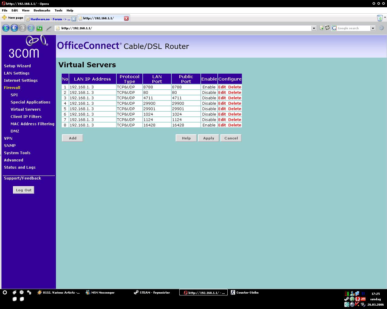

Sensurert Skrevet 26. mars 2006 Forfatter Skrevet 26. mars 2006 (endret) Skal åpne utorrent port, 8788 Har gjort alt som sto på portforward men den er fortsatt stengt! Har satt opp statisk ip-adr (ikke i routeren men er det nødvendig?) Åpnet porten i TCP og UDP i Virtual Servers og Special Applications. Endret 26. mars 2006 av Impetus90
la7dfa Skrevet 26. mars 2006 Skrevet 26. mars 2006 Har du åpnet 8788 mot den PC (IP) du har utorrent på? Statisk IP settes på PC ikke i routeren, den kan stå på dhcp som før. Husk at softwarebrannmur kan sperre porter også. Du kan slå av denne for å se om det er problemet.
