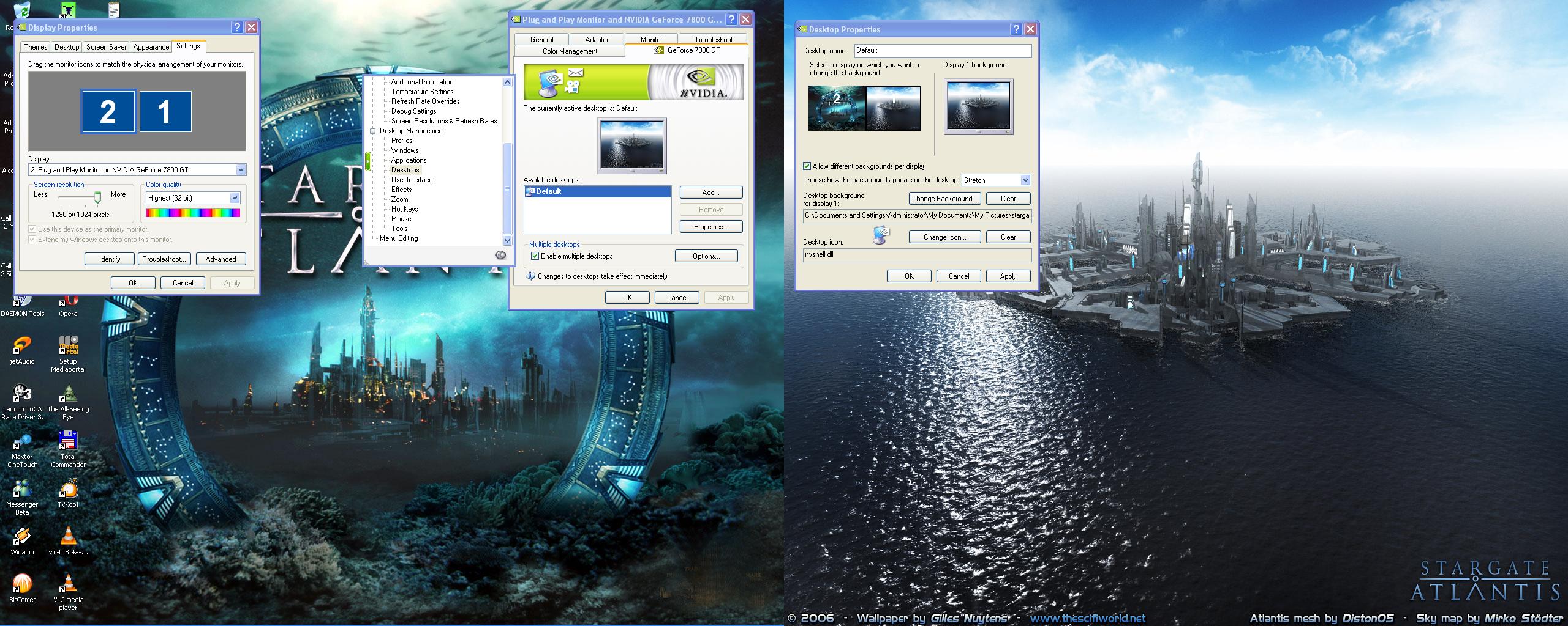

Hei. Som Emne sier. Jeg er ute etter hvordan man kan få et bilde til å strekke seg over to Skjermer.
Jeg har søkt lenge etter dette. Men kan ikke finne noe.
Eller,er det noe mulighet å få et bilde på vær av Skjermene? Sånn at man har to bilder, på to skjermer.
Takker for alle svar.

Jepp. Akurat det jeg tenkte på. Jeg har prøvd med sånne store bilder. Men de kommer på vær sin skjerm. Ikke sånn at de strekker seg ut. Jeg kan legge til at jeg har innstilt skjermen på dualview.
Den iden din er fin den. Men probleme er da at jeg ikke får strekket det bilde over på to skjermer.

Men kan si at jeg fikk det til nå. Var ikke så vanskelig. Måtte bare klikke på alt av knapper i display inntilingene,så kom valge til slutt. :)
Kan legge ut en forklaring her. Får de som måtte lurer...
N-vidia oppsett.
Høyreklikk - Egenskaper.
Settings - Geforce Icon'e
Trykk så på Desktop Managment.
Aktiviser nView Desktop Manager.
Dobbelklikk på Desktop Managment
Der får du opp en rekke valg.
Velg Desktops
Så får du opp Available desktops. Trykk Properties. Merk av får Allow different background per display.
Og vips,du kan legge til det man måtte ønske av bilder. :)
