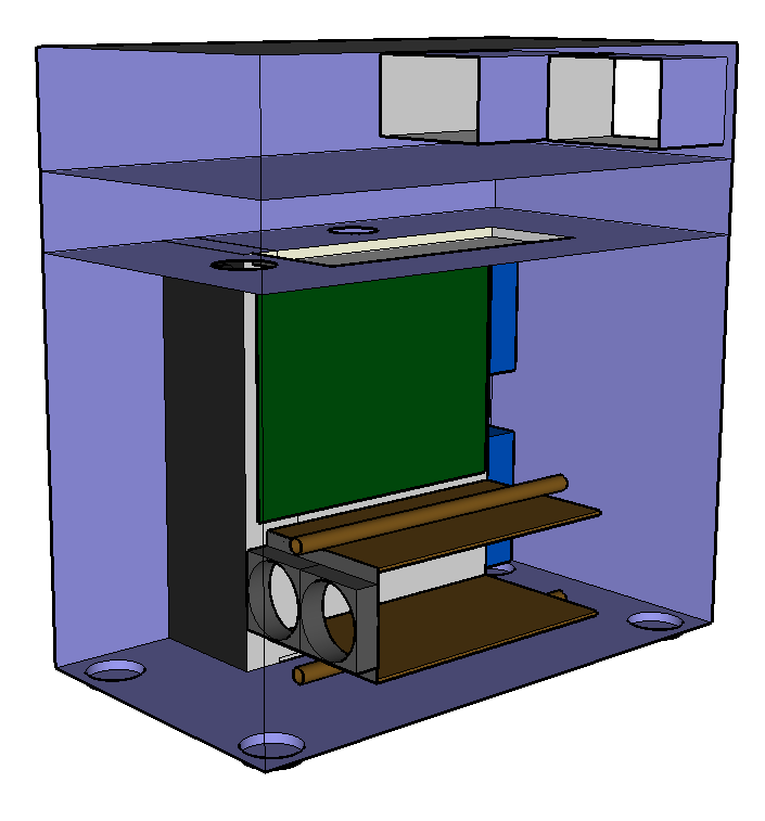

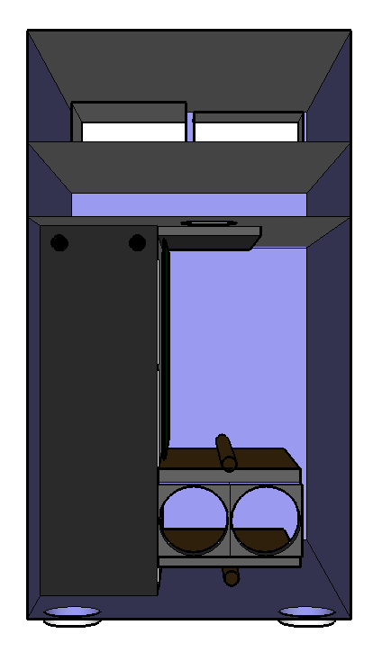

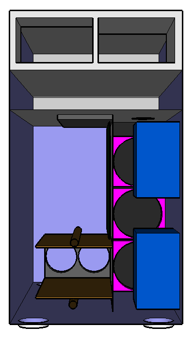

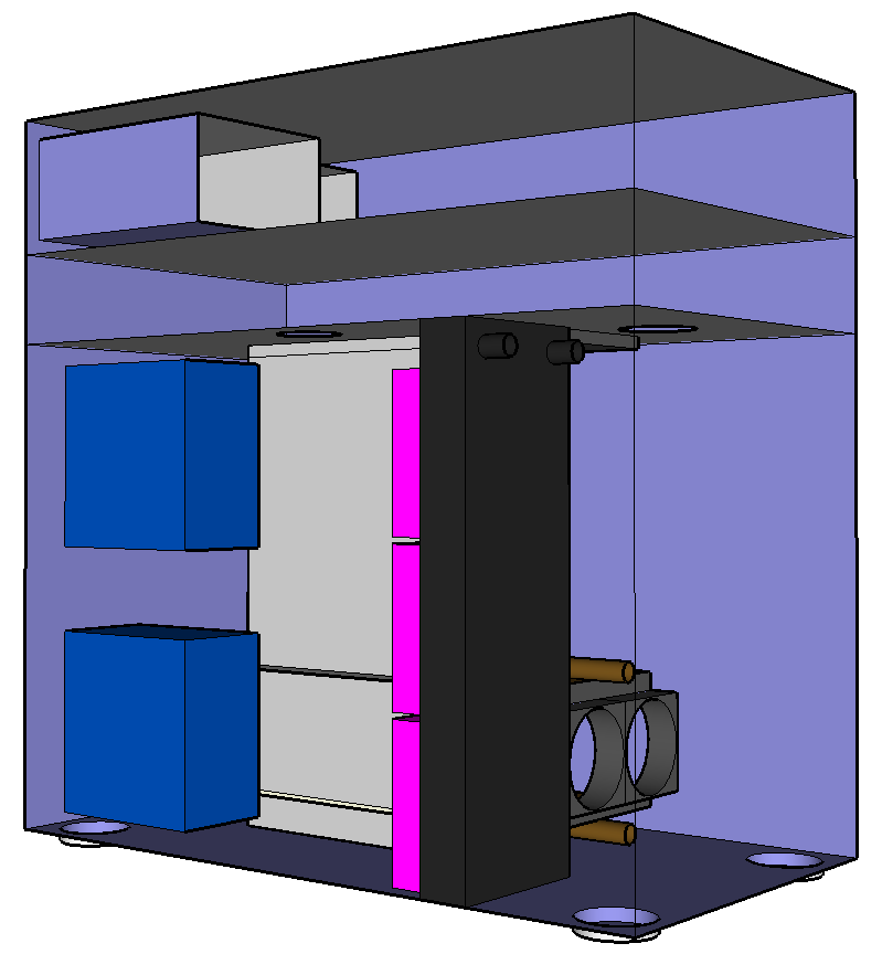

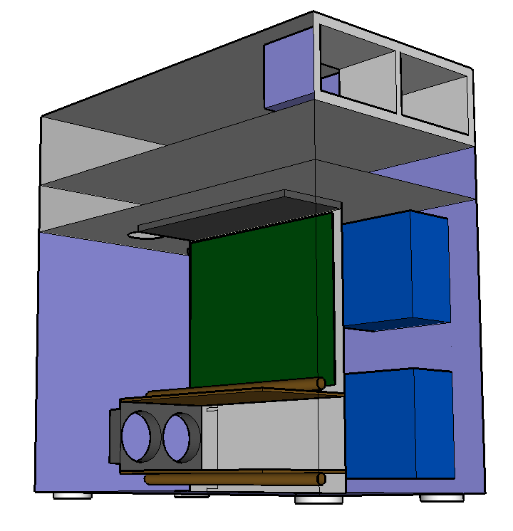

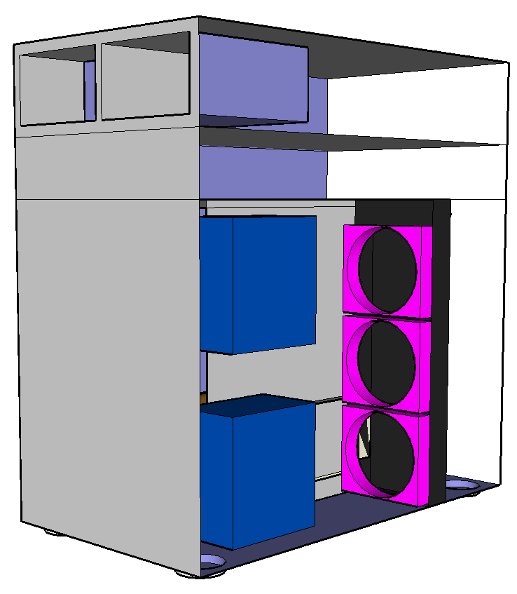

Skallesei Skrevet 14. mars 2006 Forfatter Skrevet 14. mars 2006 (endret) Hva tror dere om dette da? Om dere skjønner noe som helst av skissene da.. Blå = PSU Grønt = hovedkort Brunt = harddiskkjøling Rosa/Grå = Vifter Koksgrå = Radiator Det øverste "rommet" vil ikke være lufttett, den vil inneholde 4stk. 5,25" plasser og alle kontakter osv... Alle detaljer er ikke 100% gjennomtenkt ennå, men jeg satser på å få en luftstrøm som går rundt å rundt i kabinettet. Ytre mål: Bredde - 33cm Dybde - 60cm Høyde - 60cm Endret 14. mars 2006 av Skallesei
