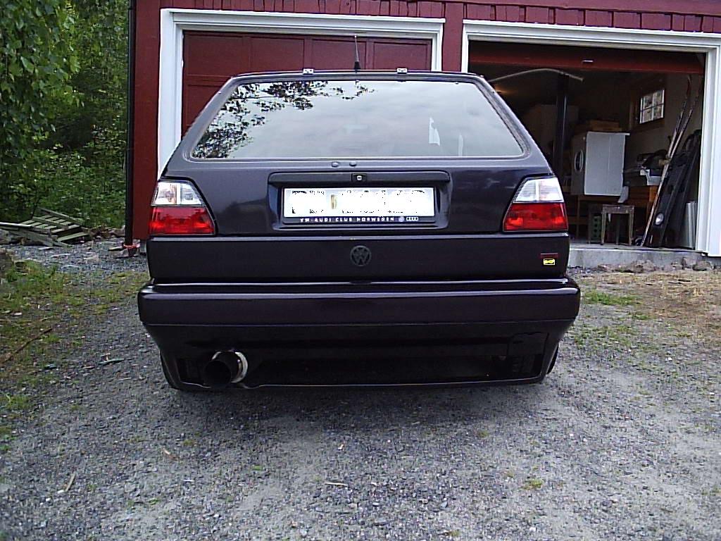

da var lyktene kommet :) ble jo en helt annen look :cool:

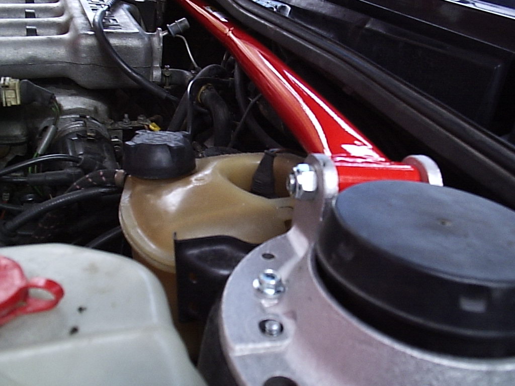

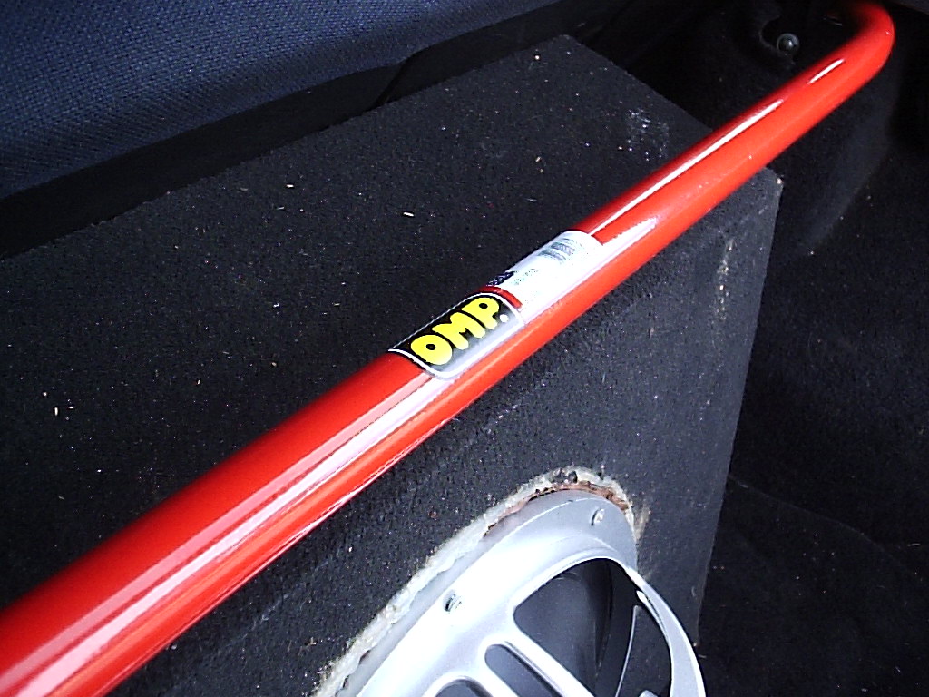

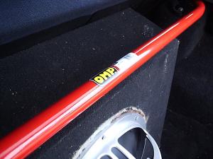

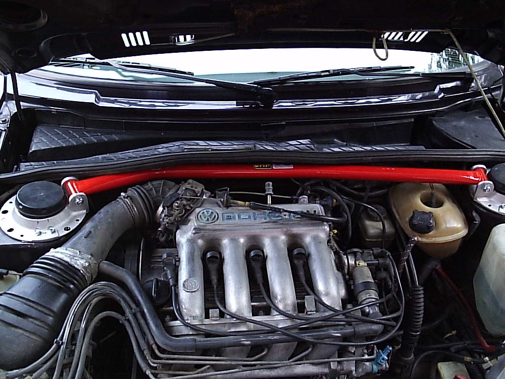

har også fått fjørbeinsstaga og montert de... og de gjørde MYE med kjøreegenskapene til bilen, den ble mye mer responsiv + null krenging i krappe svinger :D
Dette ble bra ja :D
Hvor er det du kjøper slike stag og koster de masse?
Lurer også litt på hvor mye du må demontere for å få de satt på :hmm:
Dette ble bra ja :D
6375727[/snapback]
kjøpte disse staga på autopower.no..
ang monteringa så var det plug and play :thumbup: (måtte borre hull til boltene forran da)
prisen var 1200kr for det forran og ca 700kr for det bak
Borre hull i skjermen foran? :dontgetit:
Bruke gjennomgående bolt da eller, og måtte du ta det under fjærbeinslageret? :hmm:
6378290[/snapback]
jupp 4 små hull pr side forran
jeg brukte selvgjengende karosseri skruer (fulgte med pakka)...
boltene skal bare presse staget mot skjermen og får ikke noen sideveis belastning, derfor trengs ikke store kraftige bolter
(omtrent samme funksjon som boltene på et bilfelg som presser felgen mot navet i midten)
Endret av exs
Da er det vel kanskje slik at det egentlig ikke er nødvendig med disse skruene da, siden staget sitter under fjærbeinslageret? :dontgetit::ermm:
6379429[/snapback]
det ligger rundt ikke under :)
men du kan få tak i en ny type fjørbeinsstag som du fester på toppen av selve demperen og ikke i karroseriet men disse vil da ha en andeledes funksjon.
den typen jeg har stiver opp selve karosseriet mens den nye typen vil påvirke hvordan demperene oppfører seg i kurver (jeg har den typen bak)
Endret av exs
Det er vel oppstiving av selve karossen som er vitsen? ;)
Hva vil den andre typen være godt for da?
6379958[/snapback]
ja det er det jeg også mener....
funksjonen til de andre er nok at mest mulig av dekkbanen skal være i kontakt med veibanen i svinger, de gamle hindrer at karosseriet vrir på seg (men som sagt.. det gamle er somregel det beste ;) )
så jeg hadde nok gått for de (gode) gamle til 3eren din selv om du da må borre litt i demper tårna
Endret av exs

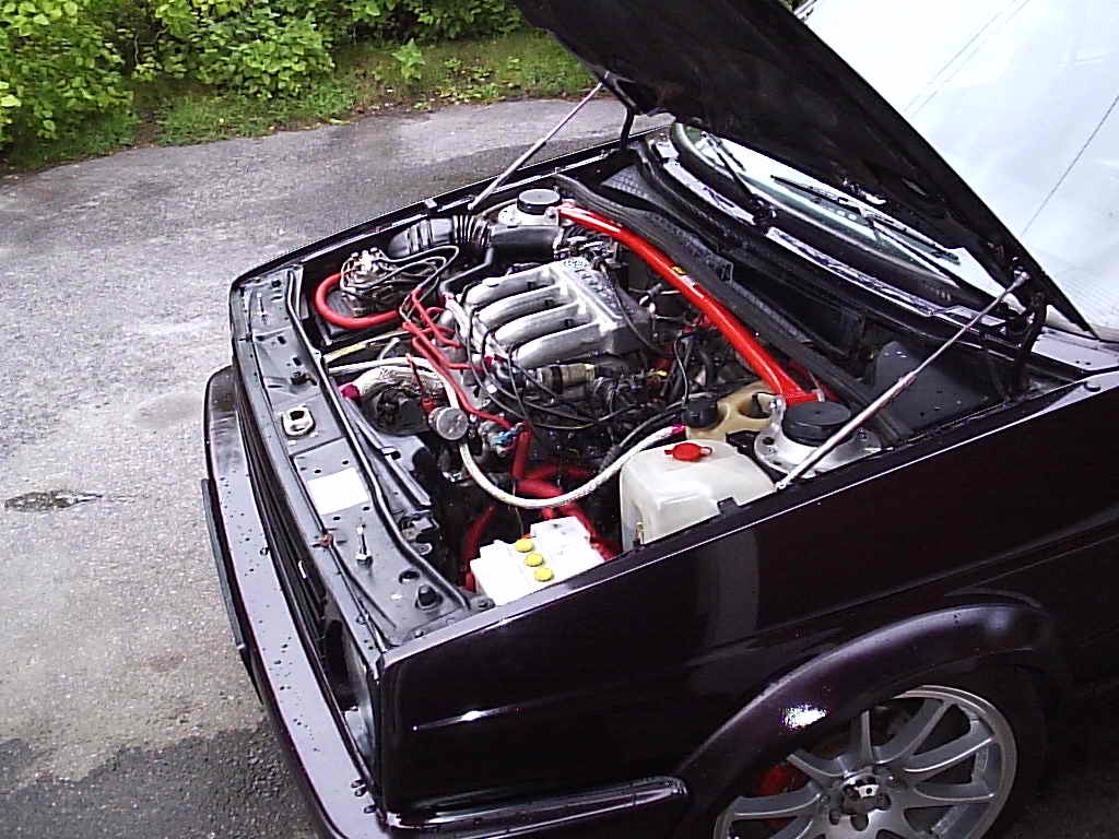

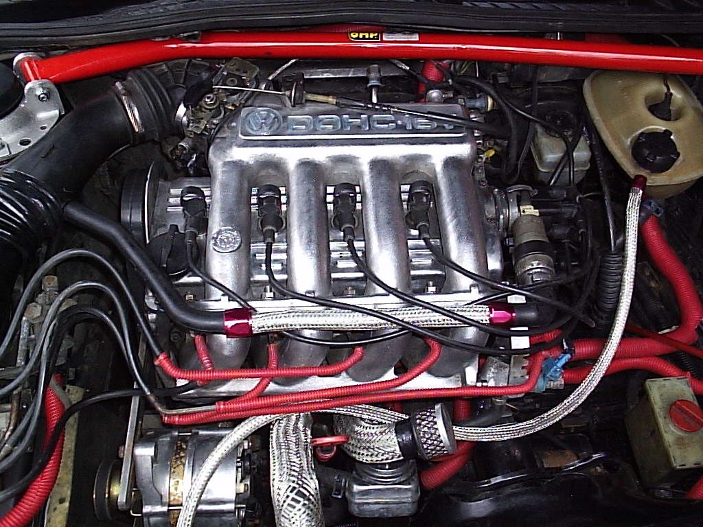

  • 2 måneder senere...
litt oppdateringer... (er en stund siden sist nå)

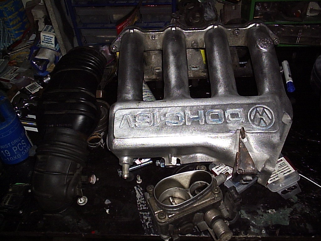

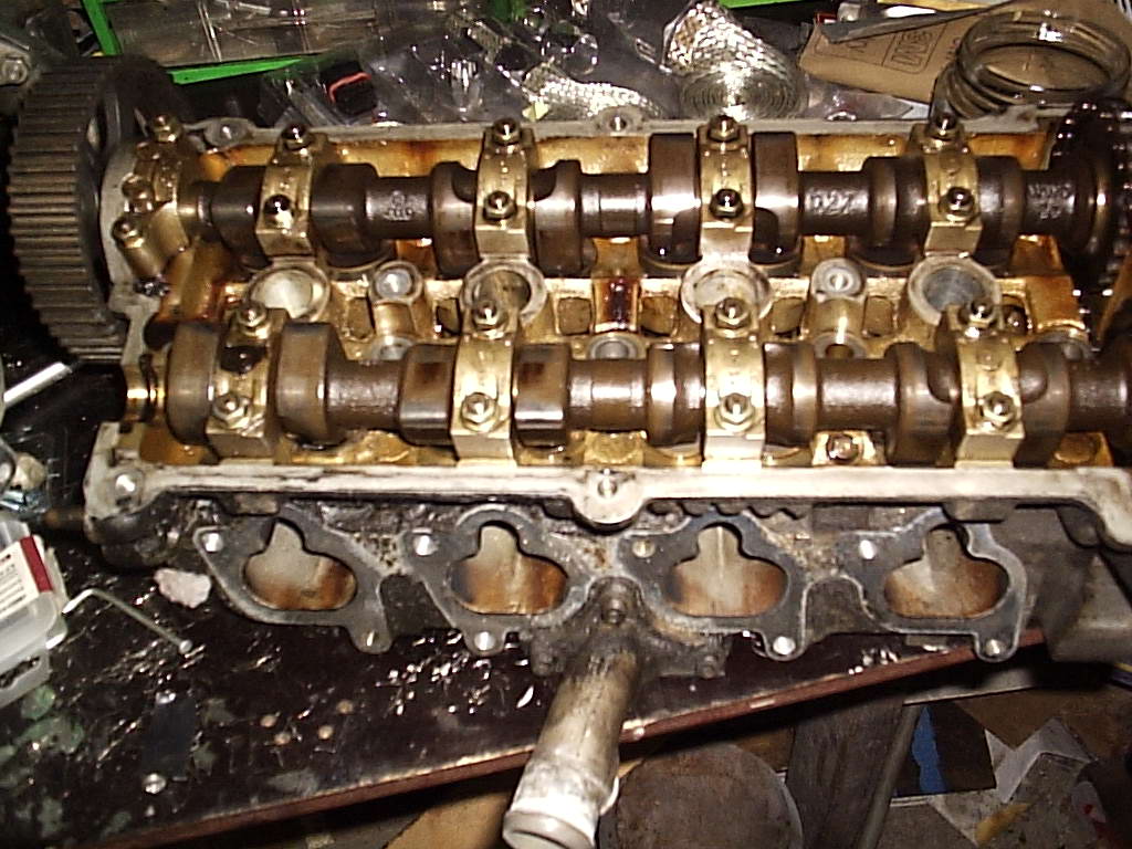

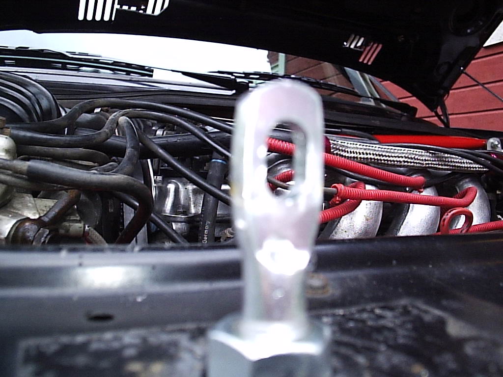

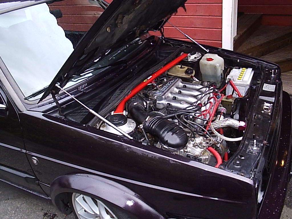

har byttet til KR topp (venter også på KR innsprut)

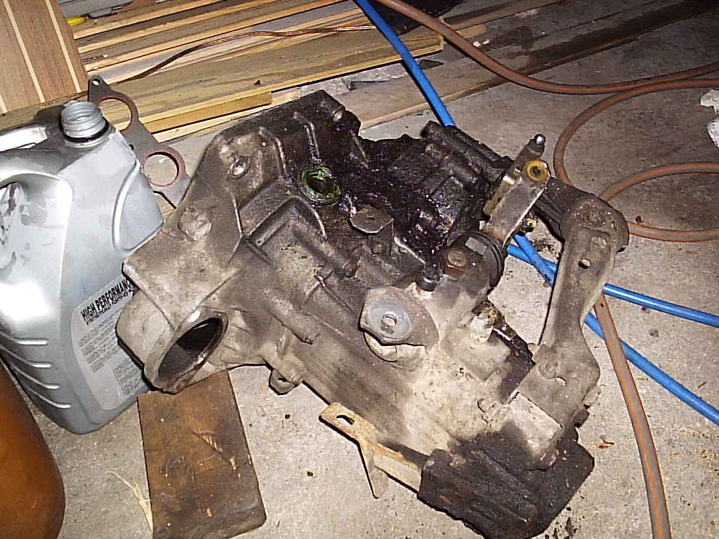

girkassa er byttet da den gamle kun ville gå i 1-3-5

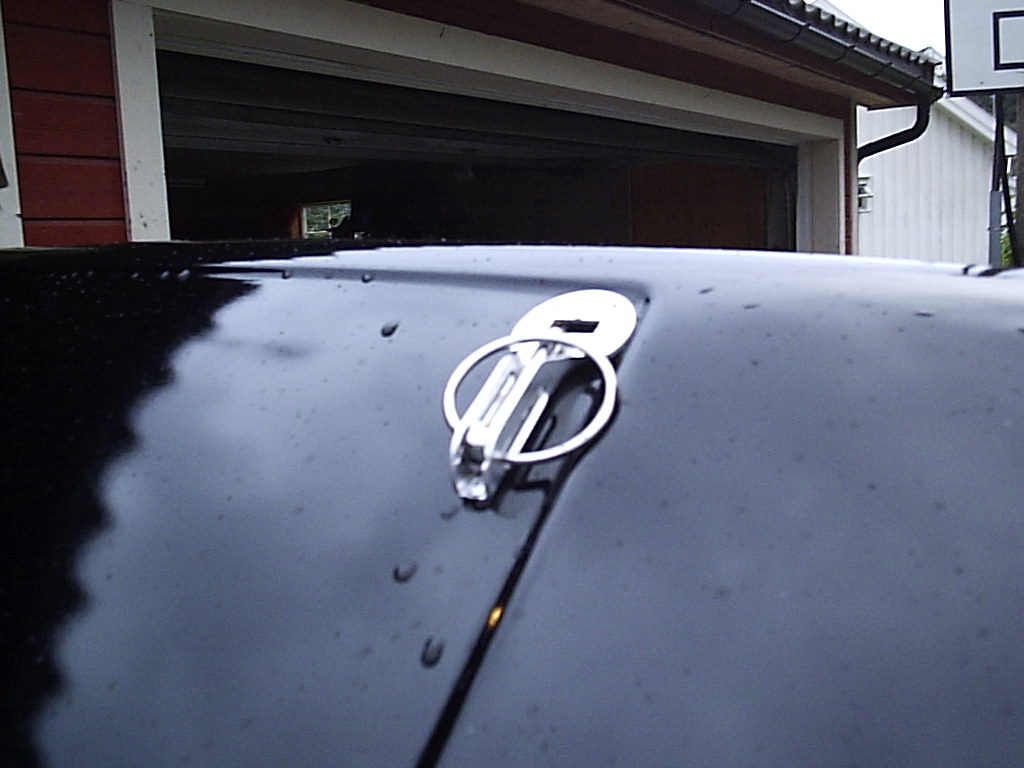

montert nye panserlåser.. den orginale røyk 2 ganger så jeg ble lei av og vente på at panseret skulle brette seg over ruta :roll: .. derfor ble disse 2 uorginale montert
ellers har det blitt ryddet opp i motor rommet og det har blitt montert speedlifts fra jamex
