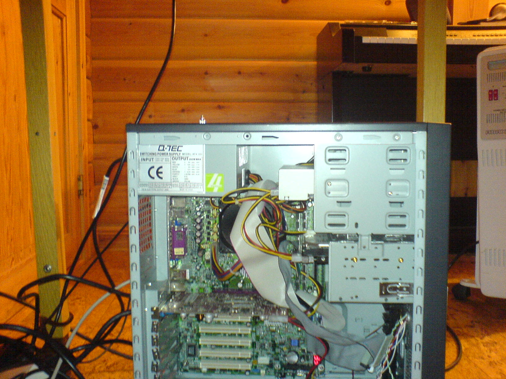

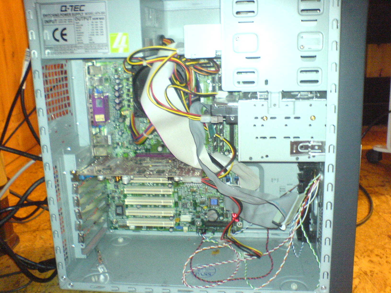

PerPastill Skrevet 6. mars 2006 Skrevet 6. mars 2006 (endret) Hei, Først vil jeg unskylde hvis jeg har feilpostet tråden. Hadde litt plasseringsproblemer med den Men jo, det som er greia er at jeg nå oppgraderer min desktopmaskin, og da får serveren den gamle. Dette blir da et miditower, men jeg mener alilkevel det skal bli plass. Vet ikke hvor mye varmeutvikling og slikt vi snakker, men ser dette ut som det kan gå bra (se vedlegg)? Det jeg i hvert fall ser, er at det bare er plass til 4 disker i brønnene - maks 5 hvis jeg fjerner dvd-rommen. Da trenger jeg noe annet, og jeg tenker at det vel burde være plass til et lite tårn nederst i kassa? Vet noen om slike løsninger eller må jeg lage en MacGyver løsning på det? Sjekka forresten en del PSU-kalkulatorer, og det virker som 350W burde holde. Sist men ikke minst; hvor mange vifter vil jeg trenge? Holder det med billige oppheng eller bør det være viftebaserte løsninger? Og ellers i kassa, bør jeg plassere noen vifter der? Takker for svar! Endret 6. mars 2006 av PerPastill
Maxila Skrevet 6. mars 2006 Skrevet 6. mars 2006 ser det er qtec strømforsyning i den!! qtec regner watten i peak, og er kjent for å være en dårlig strømforsyning. men se her angående det andre spørsmålet: http://www.microplex.no/product.aspx?pid=MF30G&mcat=c96
PerPastill Skrevet 6. mars 2006 Forfatter Skrevet 6. mars 2006 ser det er qtec strømforsyning i den!!qtec regner watten i peak, og er kjent for å være en dårlig strømforsyning. Æsj.. Må jeg kjøpe ny PSU da.. ? Da kan jeg jo likesågodt kjøpe et nytt stort tower.. men se her angående det andre spørsmålet:http://www.microplex.no/product.aspx?pid=MF30G&mcat=c96 5709722[/snapback] NAJS!! Akkurat det jeg tenkte på Takk takk.
PerPastill Skrevet 6. mars 2006 Forfatter Skrevet 6. mars 2006 ser det er qtec strømforsyning i den!!qtec regner watten i peak, og er kjent for å være en dårlig strømforsyning. Ok. Da knakk jeg og kjøpte denne, i tillegg til det du anbefalte. Nå skulle alt være bra da. Vedder underbuksa mi på at jeg ikke har dette før helga
