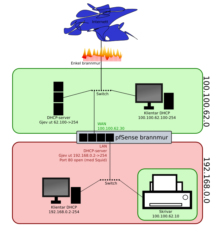

Velmont Skrevet 6. mars 2006 Skrevet 6. mars 2006 (endret) Hei, eg har fått eit ganske rart oppsett her. Eg måtte lage ei sikker sone i nettverket; difor har eg sat ei pfSense-maskin som brannmur. (Det er FreeBSD brannmurdistro). Eg vil at klientane i den grøne sona skal ha tilgang til skrivaren som står i den raude sona. Skrivaren må ha same IP-subnett som dei i den grøne sona (må vera grøn), einaste problem er at han står bak brannmuren/routeren! Korleis skal eg NAT-e dette her? Er det rett å NAT-a i det heile take? Eg vil at klientane på andre sida berre skal kunna snakka med 100.100.62.10 (skrivaren) utan større problem. Kan dette gjerast? Korleis? :-) I pfSense har eg noko som heitter (i NAT-menyen) *Port Forward * 1:1 * Outbound Dei i den raude sona må òg kunna skriva ut til han; men eg trur eg klårar dèt enkelt routeren router lett til printserveren som står i den grøne sona (gløymde teikne han inn, obs). Endret 6. mars 2006 av Velmont

Slafs Skrevet 7. mars 2006 Skrevet 7. mars 2006 Tja, det er iallefall port forwarding som gjelder, hvis du ikke forwarder forespørslene (eller behandler dem på noen annen måte) droppes de automatisk i en velkonfigurert brannmur. Dessuten må du nok muligens route trafikken til skriveren sånn at den går mot brannmuren. Veldig generelle tips dette her, men jeg kjenner dårlig til pfSense.. Håper det er bedre enn ingenting!
