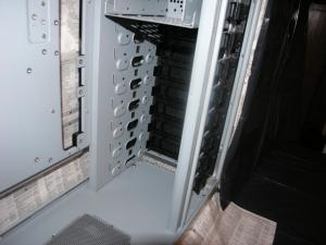

Jeg har en del idéer om modding av mitt nyinnkjøpte CMStacker og første steg er priming og lakkering med matt svart innvendig. Har kledd nesten hele stua i svarte søplesekker og brukt omtrent hele Spydeberg i Telefonkatalogens Gule Sider for Østfold som maskering.
Jeg har desverre ikke eget hobbyrom så stua for duge, dessuten synes jeg det gjorde seg med litt svart lakkstøv på den nye, eggeskallshvite skinnsofaen. Jeg prøver å overbevise øksa om det samme enda...
Etter å ha påført hele boksen med primer (holdt til 3 lag) har jeg i dag lakkert 5 (tynne!!) lag med matt svart. Selv om jeg trodde jeg hadde vært pinlig nøyaktig med maskering av kabinettet utvendig er det allikevel lekket gjennom en del steder. Dermed blir det å gå over hele kabinettet utevendig med lynol.
Grunnen til at jeg valgt matt svart er følgende: Jeg har fått det for meg at matt svart vil gi minst refleksjoner av lys inni kabinettet. Dermed vil effekten av uv-reaktive kabler, vifter o.l. bli bedre. Enig? Har du kjørt bil på en landevei uten gatebelysning en typisk høstkveld i oktober skjønner du kanskje hva jeg mener? Lyset blir på en måte borte og det som belyses er det eneste som gir lys.

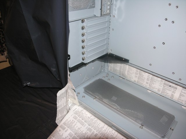

Kabinettet klart til priming
Detaljbilde av bunnen før priming
Detaljbilde av brønnene før priming
Ferdig! 3 lag med primer!
Ferdig primet
Ferdig primet

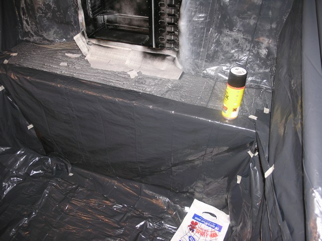

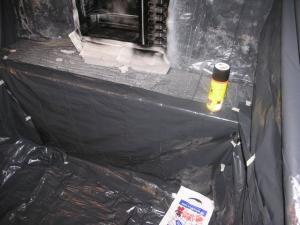

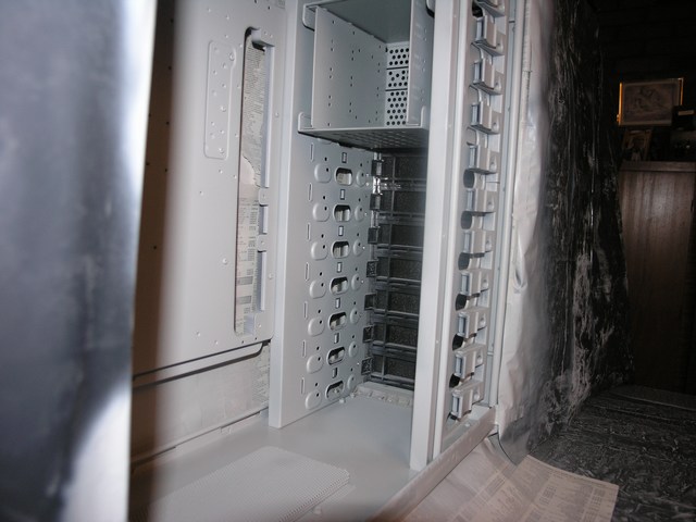

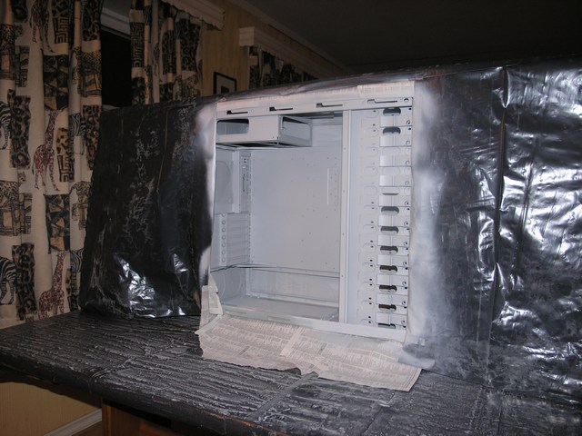

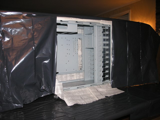

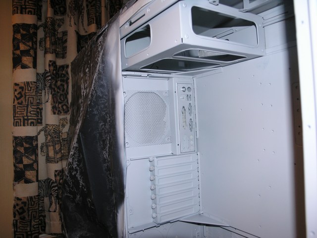

1. lakkering. Har man ikke lakkeringsstudio i stua lager man ett med hjelp av 10 søplesekker og 50 meter med papirtape!!
Ikke særlig vakkert
Ikke nå heller...
Nå derimot...Ferdig!
Litt (!!) feil vinkel.
Jaja, det kommer ikke til å synes uansett
Er første gangen jeg lakkerer. Har aldri satt mine ben i en lakkboks før dah!

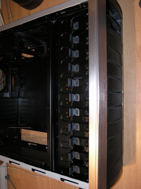

Jeg er rimelig fornøyd med finishen på det som kommer til å bli synlig. Planene er at det skal bli et så stort vindu som mulig på venstre siden. Jeg gidder rett og slett ikke kjøpe en "ferdig-modda" sidedør, jeg vil ha eget design og større vindu!
Jeg har tenkt å plassere Hiper'n i bunnen, men er litt usikker på hvordan det vil bli med kabling i forhold til Asus A8NSLI-32. Jeg kommer ikke til å montere noe inn i kabinettet før jeg er ferdig med kapping og montering av plexi på venstre siden.

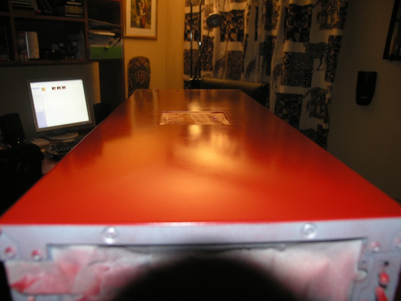

En liten oppdatering.
Jeg var ikke fornøyd med lakkeringsjobben og gikk til innkjøp av en stk. pensel og en pytteliten boks med Humbrol Matt 33. Noen steder har lakken også rent litt, bl.a. på den øvre holderen til PSU'en. Jeg pussa forsiktig med P600 papir, tørka med en fuktig klut og prikket med penselen over området. Resultatet ble bedre enn forventet så jeg kommer til å gå over alle områdene som blir synlig gjennom vinduet med denne metoden etterhvert.

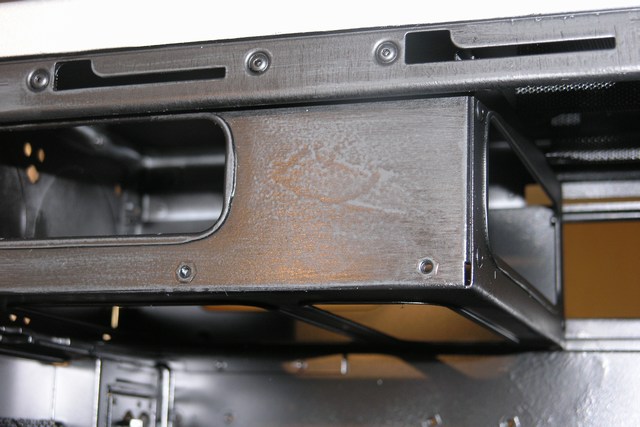

Her er bilder fra denne operasjonen:

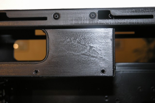

Tydelig nå som lakken har tørket. Irriterende selv om det kanskje ikke vil synes. Jeg VET at den "blemma" er der.
Synes bedre her.
Etter to runder med pensel, mye bedre!
Sett i forhold til hvor blank Plastic Padding Black Matte tror jeg at jeg skal ta hele kabinettet innvendig med denne metoden. I hvertfall de områdene som blir synlig gjennom vinduet.

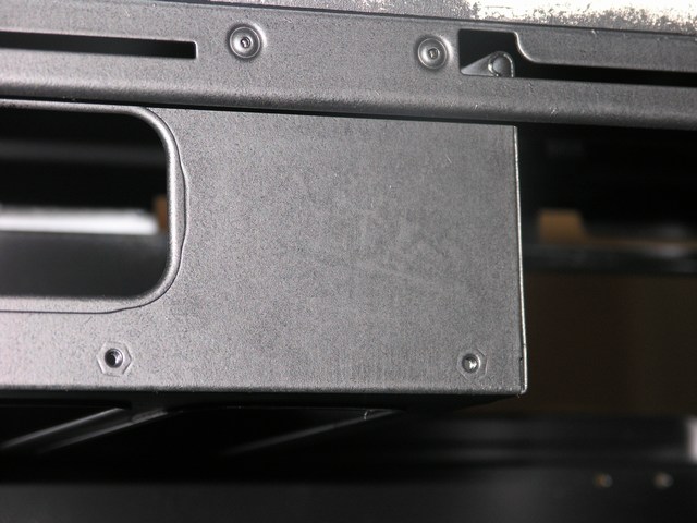

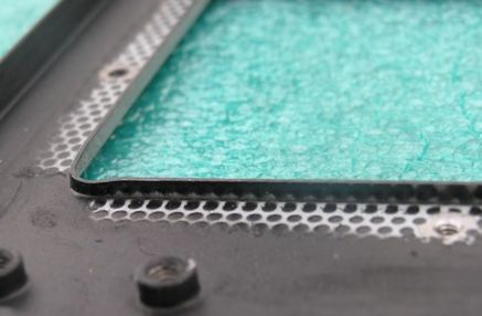

Her er et par nærbilder som viser forskjellen på den relativt blanke overflaten fra Plastic Padding Black Matte sprayet på og Humbrol Matt Svart 33 påført med pensel. Hårene dere ser blir slipt vekk før neste strøk.
Nærbilde av brønnene

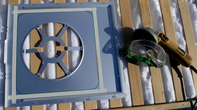

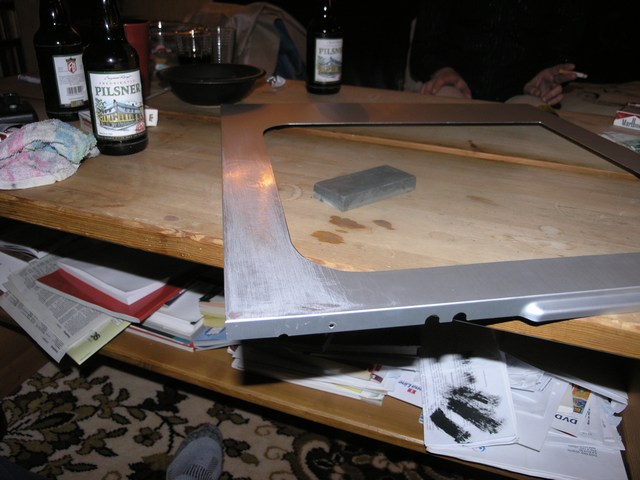

Har kutta ut hullet til vinduet i dag.
Først kutta jeg grovt med vinkelsliper, deretter tok jeg hjørnene med Dremel.
Deretter gikk jeg over mere nøyaktig på kantene med Dremelen. Her er noen bilder fra prosessen:
Alt klart, briller er et must (se lengre ned)!! :cry:
Ikke særlig vakkert? :thumbdown:
Litt grader etter vinkelsliperen? Fyttihe.... :whistle:
Forsiden

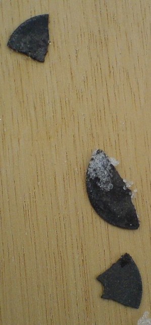

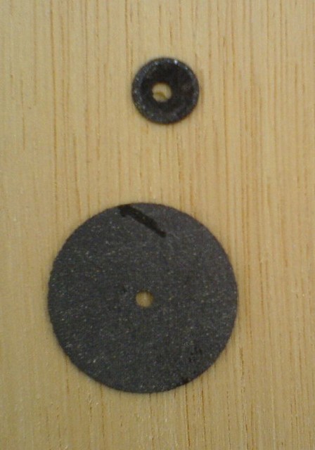

Hehe, ikke mye som blir igjen av skivene etter bruk. Kappskivene jeg brukte er varenummer: 20-5766. Det er 36 i pakka og koster 79,- hos Clas Ohlson.
Her ser dere grunnen til at briller er uunværlig. Den største biten av de tre smalt som et prosjektil i vernebrillene. Kan bare tenke seg hva som kunne skjedd uten briller! :cry:

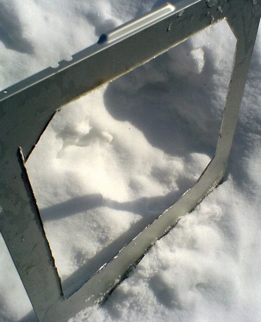

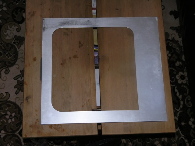

Ferdig med forming av sidedøra. Jeg er definitivt IKKE ferdig med sliping og pussing av døra!! :realmad:
Jeg klarte jo selvfølgelig å glippe taket i flatfile én jævla gang etter at jeg var ferdig med Dremelen og vinkelsliperen! :wallbash:
Resultatet ser dere i foto-updaten under. :cry:
Jeg begynte altså i dag morges med vinkelsliper og fortsatte med Dremel. Når huller var ferdigkappa var det frem med flatfil og rundfil i hjørnene. Grunnen til at det ene hjørnet ble i 90 graders vinkel og ikke avrunda som de 3 andre var at jeg hadde lagd litt for lange kutt langs sidene slik at et avrundet hjørne her ville se latterlig ut med mye mindre radius enn de 3 andre. Dermed ble det rettvinklet hjørne, men jeg synes faktisk det ble en smule...dritkult! :w00t:
Deretter var det mye småfikling med flatfil (og ovennevnte glipptak) og da kulda ble for ille flytta jeg inn i stua med vannslipepapir. I et lyst øyeblikk mellom 2 turer til kjøleskapet for mere godt drikke så jeg brynet til kjøkkenknivene mine ligge på kjøkkenbenken og tenkte at de burde gjøre nytte for seg annet enn til å sørge for at kokkeknivene mine skjærer gjennom all slags kjøtt som...eeehh...kniv i varmt smør. :cool:
Og for å være ærlig, resultatet ble mye bedre enn jeg hadde trodd! Alle ujevnheter fra kutting med Dremel og vinkelsliper'n som jeg ikke hadde klart å rette opp med filene ble retta opp i løpet av et par timer med (typisk meg) tålmodig arbeid (blir jo aldri fornøyd)!
Så, hva sier dere? Ikke verst for første gangs casemod, eh?

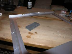

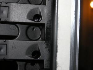

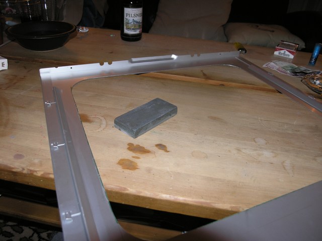

Her er bildene:

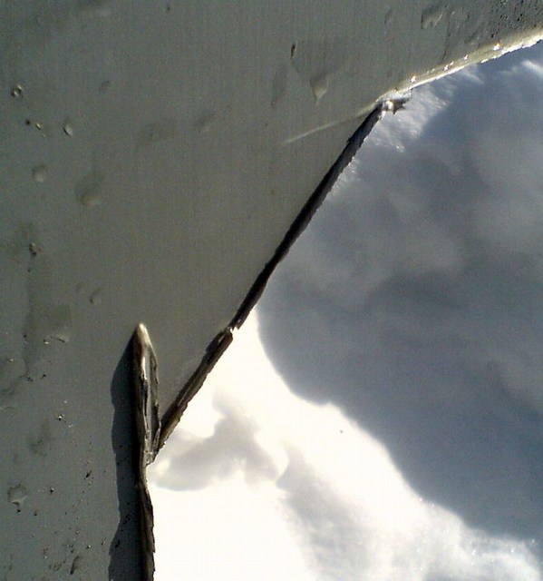

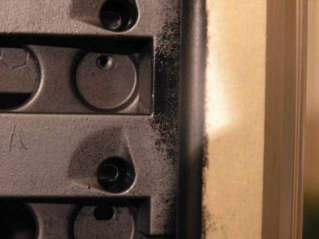

Her ser dere tydelig ripene fra filinga med flatfila :realmad:
Bildet til høyre viser brynet jeg brukte. Lange, seige drag langs og dermed forsvant alle ujevnheter. Anbefales!! :w00t:
Hva pokker gjør jeg med dette da? Vent og se... :D
Kjempefornøyd om jeg skal skryte litt av meg selv...og det ska jeg! :lol:
Angående de ripene etter glippen med fila... På mandag skal jeg få lånt meg en plansliper og ta hele døra. Jeg har jo, som dere ser av bildene, begynt å slipe for hånd men fy fader for en jobb! Dessuten er det umulig å slipe for hånd og få et resultat JEG er fornøyd med!!
Dersom ikke det heller blir pent nok lakkerer jeg hele Stacker'n utvendig i farge: Corso Rosso! Og vet du ikke hvilken farge det er? ta en kikk her så vet du hvilken farge jeg mener... :!:

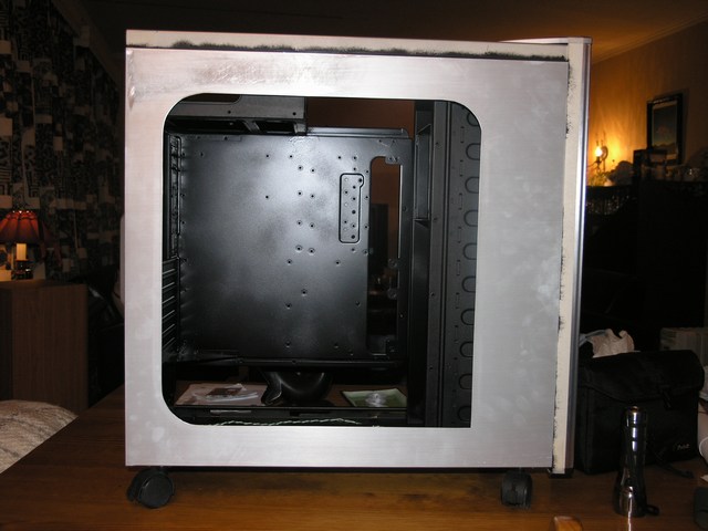

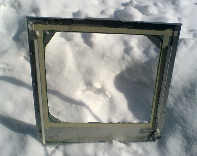

I går ble jeg ferdig med å skjære til vinduet. Jeg brukte drøye 3 timer på å slipe og pusse vekk alle ujevnheter på sidene slik at de er jevne og glatte.
Men så...da jeg skulle montere vinduet til døra oppdaget jeg at jeg hadde et jævla problem. Eller tre egentlig.
For det første har jeg kuttet alt for stort hull. Det siste bildet i forrige posten viser dette tydelig. Når døra skal av og på og det sitter et vindu på innsiden vil jeg ikke få skjøvet døra langt nok tilbake i sporet sitt til at den kan tas av. Den stoppes av bakre hjørnestolpe mens hakene oppe og nede på døra enda er i sporene sine. Skjønner? Det betyr også at jeg ikke kan få døra på plass heller.
For det andre (og tredje) har jeg ikke tenkt på avstanden til midtstolpen og til psu-holderen. Fra utsiden av døra og målt innover i kabinettet er det nøyaktig 9mm's avstand til disse. Dette er forsåvidt ikke noe stort problem, dette kunne jeg glatt ha fiksa med noen timers forsiktig bearbeiding.
Det som forhindrer meg i å feste vinduet på innsiden er det jeg skrev først. Jeg må altså feste vinduet på utsiden og da trenger jeg hjelp. Jeg er nødt til å gjøre noe med kantene på vinduet for at det ikke skal se helt Noldus ut.
Jeg tenkte først å frese kantene i 45 graders vinkel. Jeg tror det kan bli ganske pent. Det bryter i hverfall ned det voldsomme inntrykket en 10mm plexiplate utenpå døra gir.

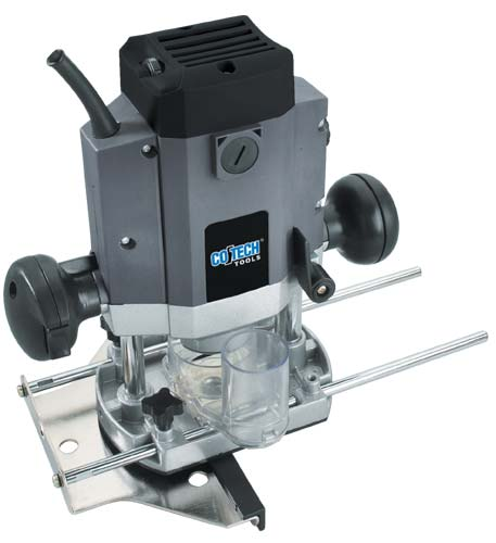

Nå har jeg tenkt et par timer og funnet ut at det jeg trenger er denne:
"Håndoverfres CO/TECH med trinnløs turtallsregulering. Turtall ubelastet 11500-28000 o/min. Fininnstilling av arbeidsdybde. Spindellås for enkelt fresebytte. Effekt 1200 W. Leveres med spennhylser for 6 og 8 mm skaft, sideanlegg og støvsugeradapter."
Pris: 298,- hos Clas Ohlson
Med denne kan jeg frese ned området utenfor omrisset av vinduet nøyaktig 1mm slik at vinduet og innsiden av døra blir kant-i-kant. I tillegg kan jeg frese kantene i 45 graders vinkel eller rett og slett avrundet. Tror spesielt det siste blir kjempetøft jeg!

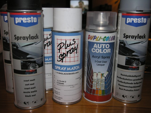

Da har det vært litt kamikaze-shopping på Clas Ohlson i dag og så har jeg henta lakken:
Kjekt å ha... :!:
Gleder seg til lakkering! :p

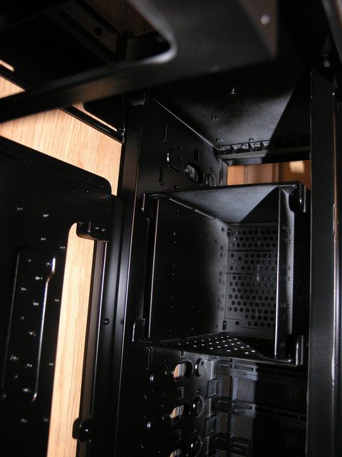

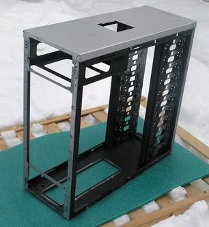

En liten update:
Jatta...skulle bare re-lakkere innsiden jeg... :roll:
begynte lørdag morgen med å skru av dørene, og før jeg visste ordet av det hadde jeg skrudd av alt som var festa med skruer. Angrer no helt forjævlig på at jeg ikke tok bilder for hver del som ble fjerna. Skal bli skikkelig lett å få skrudd det sammen på riktig måte igjen... :scared:

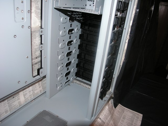

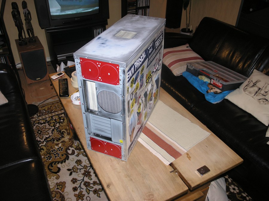

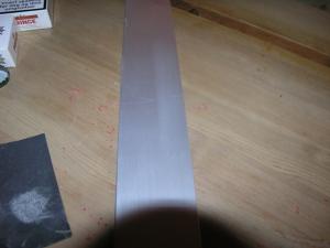

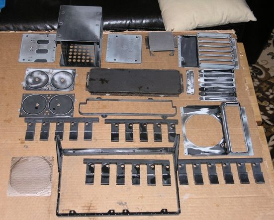

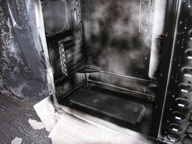

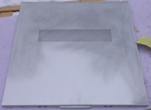

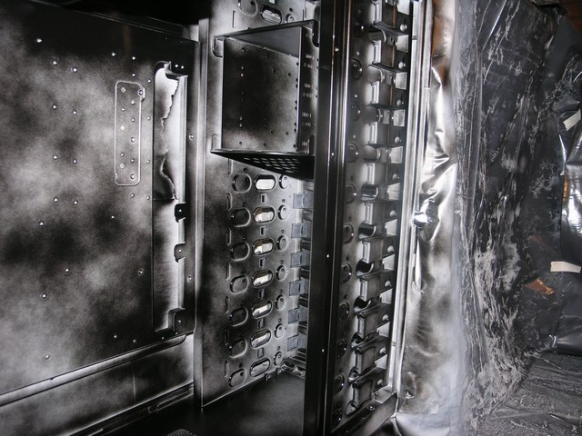

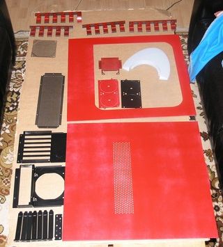

Neste jeg gjorde var å matte ned ALLE delene som skal primes/lakkes. Her holder jeg på med høyre side.
Førs sandpapir, så våtslipepapir, korning 120->240->400->800. Skal det være så skal det være!

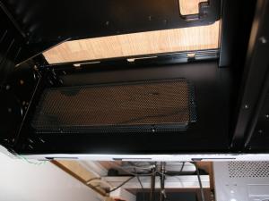

Dette er falsen til bunngrillen og den skal VEKK!
Jeg har tenkt jeg skal feste det opp ned og må feste det fra innsiden fordi det sitter skruefeste på undersiden som ville medført en glippe på 2-3mm. Den ble skjært bort med Dr. Emel seff!
Hansker er no' dritt gitt! Etter at jeg kutta vekk falsen til bunngrillen var kuttet skarpt som et barberblad og et ubetenksomt øyeblikk medførte et 5cm langt kutt i hånda som gikk omtrent inn til beinet. Men store gutter gråter ikke for sånt, litt svinn må man regne med. Neste gang jeg og Dr. Emel skal leke blir det nok med hansker på ja... :mad:

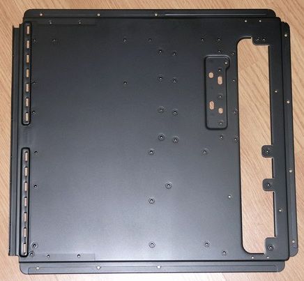

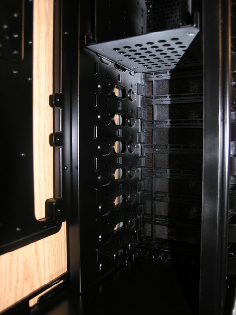

Her er alle delene ferdig mattslipt og klar til priming/lakkering.
Nærbilde av hovedkortplata. Blitzen gjør at lakken ser blankere ut enn de er, jeg er storfornøyd med finishen på Presto Matt Svart! :thumbs:

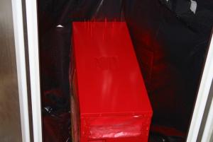

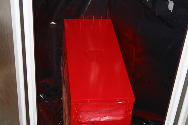

Det sorte er ferdig og dørene har fått sitt første strøk. Det ser mer signal-rødt ut enn det er, igjen takket være blitzen.
Har ikke tatt bilde av selve kabinettet enda, det står ute i sola og tørker enda, men mer update kommer plutselig!
Så langt er jeg kjempefornøyd, men masse pussing gjenstår. Jeg gjør ikke noe mer før i morgen, nå skal lakken tørke og herde. I morgen blir det våtsliping av dørene med masse vann og P800-korning for å få vekk det som måtte være av støv og ujevnheter. Deretter ett nytt lakkstrøk og repetér igjen og igjen til jeg er tom for lakk eller fornøyd...alt ettersom hva som kommer først!
Nå ska jeg ut i sola og begynne på plexivinduet som skal avrundes i kanter og hjørner med rasp, så fil, så sandpapir og til slutt våtslipepapir.

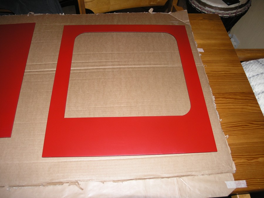

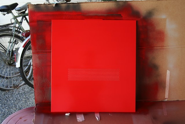

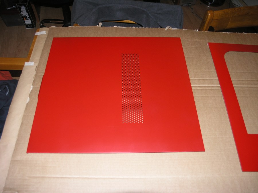

Har ikke fått gjort så masse i dag, men har pusset dørene med P1200 vannslipepapir og lakkert de én gang til. I tillegg har jeg maskert ferdig kabinettet. Jeg håper at jeg får primet minst ett strøk i morgen, kanskje to. Det avhenger av temperaturen ute. Er det for kaldt blir det fort "roser" i lakken selv ved tynne strøk.
Så her er bilder fra dagens innsats:

I dag har jeg lakkert dørene og de to røde bakplatene for 3. gang. I tillegg har jeg primet bunnen av kabinettet og tatt første lakkering av den. Jeg digger den rødfargen mer og mer og kan ikke vente til jeg kan fjerne all maskering, sette på dørene og se hvor rått det blir med kombinasjonen svart og rødt.
:dribble:
EDIT 22/3: Har snakka med Rune på Lakkompaniet i dag og han skal ta den siste finishen for meg når jeg er ferdig med lakkering av utsiden av kabinettet. Jeg har én boks igjen av den Ferrari-Røde lakken og når jeg er ferdig skal jeg levere kabinettet til ham sånn at han lakkerer med 2-komponent klarlakk som herder og gjør kassa like blank og skinnende som Italienske fullblods-gamper fra Modena!

Ok da, bitteliten foto-update:
Ganske lekker finish, ikke sant? Men jeg har masse lakkering igjen før jeg er ferdig! Jeg har jo bare såvidt begynt jo!!
:devil:

Én ting la jeg merke til i går. Da jeg skulle fjerne maskeringen på yttersiden av dørene fulgte litt av den røde lakken med tapen da jeg dro den av. Jeg lurer på om jeg har primet litt dårlig eller at det kan ha vært noe fett igjen på dørene da jeg lakka de. Faen så irriterende med tanke på at finishen på dørene var perfekt før jeg lakkerte innsiden med svart. Neste gang jeg skal maskere noe som skal ha en høy finish skal jeg IKKE bruke den billigste tape'n til Clas'ern! :realmad:
Jeg har desverre ikke tatt noen bilder, jeg lovte jo at det ikke kom flere bilder før kabinettet kom tilbake fra klarlakkering hos Lakkompaniet AS. Men nå er det så lenge siden det har skjedd noe at jeg nok kommer til å legge ut noen flere bilder i kveld dersom jeg blir fornøyd med sluttresultatet.
Jeg hadde håpet at jeg skulle få kabinettet fiks ferdig før påske, men det drøyer nok lenger enn som så. Jeg har en idé som involverer karbonfiber og istedetfor selv å støpe en form av glassfiber som senere brukes til å støpe det jeg skal støpe i karbonfiber har jeg en fyr som skal gjøre dette for meg. I følge Knut på Slevikkilen Båtbyggeri er denne karen, som forøvrig heter Bjørge, Norges ledende når det gjelder å støpe i Karbonfiber. Det lover jo godt for sluttresultatet! Går det som jeg håper blir dette selve prikken over I'en! :thumbup:
Så folkens, jeg regner med å ha en liten/middels/stor (avhengig av sluttresultatet) foto-update i kveld, men vi får se...
EDIT 4/6, 17.31: Legger ut to bilder av siste lakkeringsjobben av kabinettet og følger opp med flere bilder når kabinettet er ferdig sammenskrudd igjen. Er nesten ferdig, men én liten detalj gjenstår.

Nå er endelig kabinettet levert til klarlakkering hos Lakkompaniet AS så nå gjenstår bare den forferdelige ventetia til Påsken er over før jeg får sett resultatet... :cry:
Hvis jeg skal oppsummere litt så har jeg altså brukt én boks Presto Primer, én boks Plastic Padding Black Matte (som ikke er matt i hele tatt!!) 2 bokser Presto Matt Svart (som er SKIKKELIG!! matt) og 4 bokser Ferrari Corsa (som er en så digg rødfarge at man kan få stå av mindre).
:dribble:
Jeg kunne ingenting om lakkering før jeg begynte men har lært en del og ikke minst lært av de feilene jeg har gjort. Verdien av å påføre tynne strøk kan ikke understrekes nok! Tenk deg, du har påført 10 tynne lag med lakk og skal ta et siste, ytterste, smooth lag med lakk og i et sinnssykt øyeblikk er du ukonsentrert og holder boksen stille et mikrosekund for lenge og...du har ei blemme som renner og ødelegger hele lakkjobben!
:wallbash::realmad::scared::angry::yucky::sick::confused:
En annen ting som er ekstremt viktig er å f o r s i k t i g matte ned objektet mellom hver lakkering dersom du vil ha best mulig resultat. For hver lakkering blir overflaten da jevnere og blankere til du til slutt sitter med så perfekt resultat du kan ved hjelp av aerosol-bokser. Gutta på Lakkompaniet AS sa at lakkjobben min var bortimot perfekt så god tid, nøyaktighet og tålmodighet er en dyd og sluttresultatet er belønningen i form av et speilblankt, skinnende rødt monster!
Ha en forbanna god Påske alle sammen enten dere er på fjellet, ved sjøen eller på TG!!
Han Derre
Endret av Han Derre

Da er endelig kabinettet tilbake fra klarlakkering og jeg vil bare si én ting...
:dribble:
Fyf... for en finish det ble!! Nå står det på jobben foreløpig, skal få tatt noen skikkelig bra bilder av det før jeg tar det med hjem og begynner montering av div. snadder. Kommer tilbake med mer rett over helgen!
