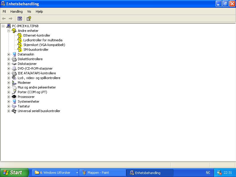

sara19 Skrevet 3. mars 2006 Skrevet 3. mars 2006 Hei! Sliter litt her. Lokal tilkobling er helt borte! Jeg re-installerte windows XP 3 ganger, uten å få den tilbake. Nå har jeg installert windows 98- og den er fortsatt borte. Når jeg setter inn ledningen i LAN, så lyser lampen grønt, men får ikke kobla til internett. Nettverkskortet sitter i hovedkortet.... Hjelp, please??

persistent Skrevet 3. mars 2006 Skrevet 3. mars 2006 En enkel sjekk, uansett laptop eller stasjonær. Høyreklikk på min datamaskin og velg egenskaper. Se om du finner Enhetsbehandling, når du har åpnet den ser du nedover i lista over maskinvare og ser om nettverkskortet ditt står der. Det kan hende det stå med et gult spørsmålstegn eller et rødt utropstegn foran. Mistenker nemlig at du ikke har drivere til det installert....
sara19 Skrevet 3. mars 2006 Forfatter Skrevet 3. mars 2006 Dette er en stasjonær. EVEREST Home Edition © 2003-2005 Lavalys, Inc. EVEREST v2.20.405/no Fant jeg ut....hjelper det noe? Brukte et annet program, men hvis ikke det er nok opplysning kan jeg laste ned programmet fra din link. Jeg gikk inn på enhetsbehandling, men finner ingen nettverkskort der =S PS: jeg har service-pack 1. Skaper det problemer? Setter pris på hjelpen folkens, hjertlig takk!!

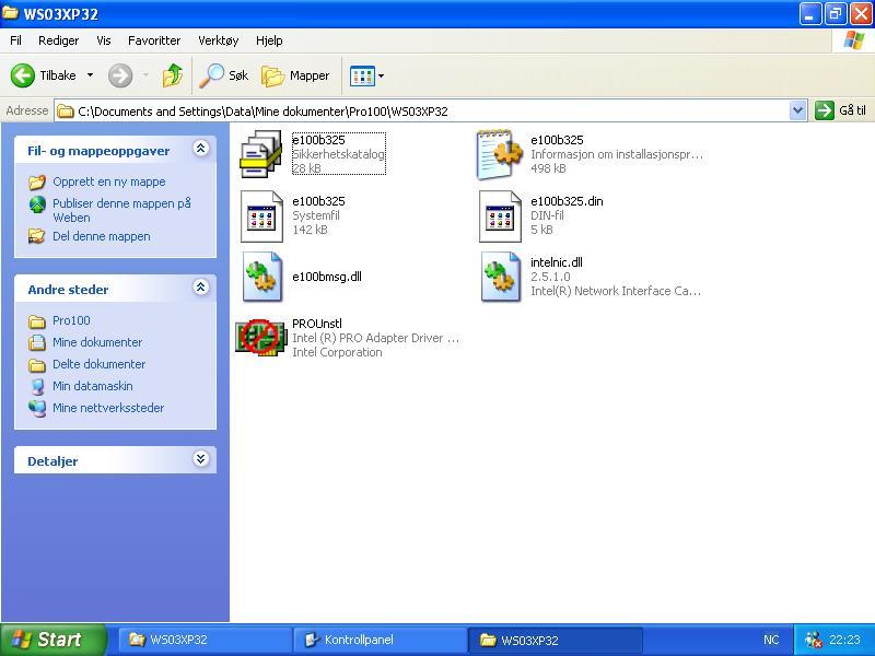

valentino Skrevet 4. mars 2006 Skrevet 4. mars 2006 Jeg søkte etter D1520 på denne siden til Fijitsu-Siemens. Fant LAN driveren som ligger vedlagt. Denne informasjonen var heftet ved filen: Pro100 Network Connections Driver | 22.09.2003 | 0,52 MB Version: 7.0.26.0 8.2 BayCity3 Manufacturer: Intel Operating systems: Windows 98 Second Edition, Windows Millenium, Windows XP, Windows Server 2003, Standard Edition, Windows 2000 Professional Håper dette hjelper. Mvh. Valentino FSC_1004076.zip

sara19 Skrevet 4. mars 2006 Forfatter Skrevet 4. mars 2006 (endret) Hei igjen Jeg har brent den på cd, for å kunne åpne den på den stasjonære- Jeg "unzippa" mappene...men hva gjør jeg nå? Jeg er kjempe dårlig på dette....=S Når jeg klikker på dem står det" Du prøver å åpne en fil av typen Prgramutvidelse (.dll) Disse filene brukes av operativsystemet og forskjellige programmer. hvis du redigerer eller endrer dem, kan dette skade systemet Klikk åpne i hvis du likevel vil åpne filen. Hvis ikke, klikker du avbryt." Jeg har jo ikke internett på den pc'en....=( Noen som kan hjelpe meg please? Endret 4. mars 2006 av sara19
persistent Skrevet 4. mars 2006 Skrevet 4. mars 2006 Tror du kan gå til Kontrollpanel, Legg til/ fjern maskinvare. Legg til maskinvare, automatisk søk, dersom den finner den automatisk ber du den lete etter drivere på cd rom, dersom den ikke finner noe velger du nettverkskort manuelt fra lista. Når du går videre får du en dialogboks for å velge produsent og modell, her velger du bare knappen hvor det står Har diskett... Så velger du CD-stasjonen din for å få Windows til å finne driverne der. Tror det ble sånn noenlunde rett, lenge siden jeg holdt på med 98 nå....
sara19 Skrevet 4. mars 2006 Forfatter Skrevet 4. mars 2006 (endret) Jeg skjønner ikke hva som foregår...jeg har installert 98, men det står XP her.... Nå er jeg bare forvirra... Disse filene- kan de brukes til XP? Persistent: Er det samme metode på XP også?? Tusen takk! (Jeg tok et bilde av filene- se vedlegg) Endret 4. mars 2006 av sara19

persistent Skrevet 4. mars 2006 Skrevet 4. mars 2006 Ja, fremgangsmåten er stort sett den samme på XP også, men vanligvis går ikke driverne om hverandre, så har du drivere for 98 vil ikke disse fungere på XP. Men om du høyreklikker på Min Datamaskin og velger egenskaper skal du i det første skjermbildet du får opp kunne se Windows versjonen, står like under System. Sjekk denne for sikkerhets skyld.
sara19 Skrevet 4. mars 2006 Forfatter Skrevet 4. mars 2006 Hei, det var jo lurt. Ja her står det; "Microsoft Windows XP, professional, versjon 2002, service pack 1" Føler meg ganske dum nå da
persistent Skrevet 4. mars 2006 Skrevet 4. mars 2006 Ok, da har du XP, leste litt lengre oppe i posten og dersom du har den driveren som Valentino refererte til så skal den gå greit til XP også.
sara19 Skrevet 4. mars 2006 Forfatter Skrevet 4. mars 2006 eneste CD'ene som fulgte med var gjenopprettingsCD. Hadde vært greit om jeg kunne brukt disse da pc'en kræsja, men neida, de krevde administratorpassord. Butikken hadde aldri hørt om noe lignende før. Jeg finner ikke nettverkskortet under enhetsbehandling, men så veit jeg ikke hvordan det skal se ut, her er ihvertfall bilde av det: ok! Bra at det går Vet dere hvilken fil jeg skal åpne? Jeg bruker laptopen min nå, så alt jeg skal ha inn på den stasjonære brenner jeg på CD. For internetten fungerer ikke på den stasjonære. vet ikke hvilket format de er
wil Skrevet 4. mars 2006 Skrevet 4. mars 2006 Windows XP skal NORMALT finne nettverkskortet automatisk, siden at nettverkskortet er integrert. Men du får fortsatt ikke opp noe nettverks kobling på nettverk under Kontrollpanelet ditt?
