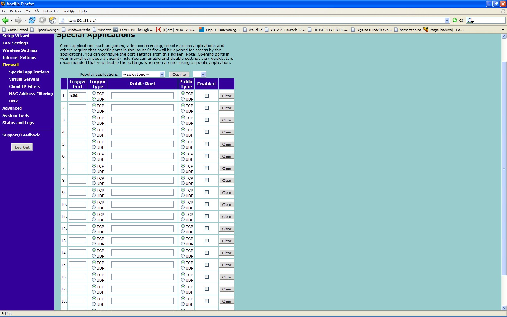

Kan noen hjelpe meg med Ip telefonien min?
Jeg har en 3Com router/switch med innebygget ADSl modem, og adsl/iptelefoni fra telenor.
Noen ganger så er det problem for andre å ringe inn til meg.
Har pratet med telenor og fikk følgende på mail;
nat-stun-port 3478 /tcp Simple Traversal of UDP Through NAT
> (STUN) port
> sip port 5060/tcp SIP
> bootps port 67/tcp Bootstrap Protocol Server
> for tale velges tilfeldige porter gjennom stun protokoll
Hva skal jeg gjøre med dette?
Når jeg skal åpne porter i routeren, må jeg ikke da skrive inn en ip adresse også??
På forhånd takk for all hjelp.
Se vedlegg for bilde av router oppsett.
Har selv brukt denne routeren, men da opp mot OneCall.
Det jeg gjorde for at det skulle fungere best mulig, var og gi telefonadapteret en fast ip-adresse for deretter å sette den adressen opp i DMZ.
Prøvde først å sette opp i DHCP-oppsettet at den spesifike MAC-adressen skulle få en fast adresse, og denne adressen satte jeg så opp i DMZ. Dette fungerte ikke helt bra.
Den måten som fungerte best, var å programmere telefonadapteret med en fast adresse.
