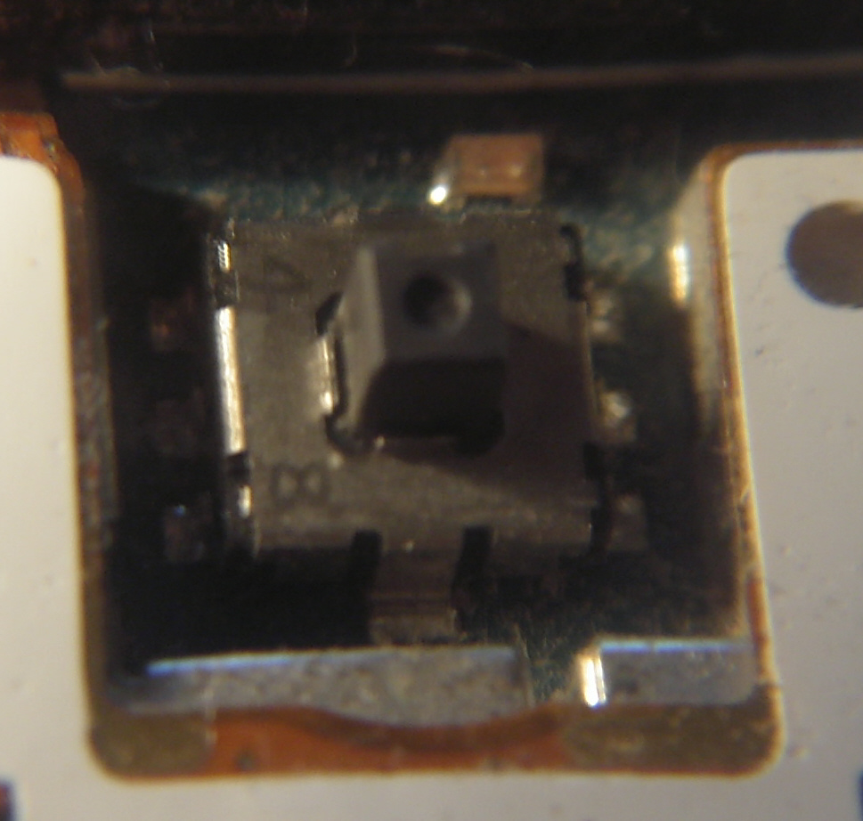

Simen1 Skrevet 1. mars 2006 Skrevet 1. mars 2006 Jeg har en Sony Ericsson T610 som har en joystick som er i ferd med å gi seg. Det vil si den reagerer så vidt lengre, og ofte må jeg presse flere ganger hardt i hver retning for at den skal reagere. Jeg vet ikke om det er hybelkaniner på konkaktpunktene eller andre årsaker, men ønsker i hvertfall å få det fikset. Telefonen ble kjøpt for bare 1,5 år siden så det skal være null problem å få reklamert på den, men jeg synes det er unødvendig hvis jeg må vente kanskje i ukevis før jeg får den tilbake. Hvis det er enkelt og kan gjøres uten å bryte med garantien så vil jeg gjerne fikse det selv. Derfor spør jeg dere som kanskje vet litt mer om hva som er problemet med joysticken, om råd. Er dette noe som lønner seg og er enkelt å fikse selv? Eller bør jeg benytte meg av reklamasjonen?
ⅵdar Skrevet 2. mars 2006 Skrevet 2. mars 2006 Jeg tror ikke dette er så enkelt å gjøre selv. Jeg har en T630 med samme problemet og da jeg skrudde den opp viste det seg at joysticken var loddet fast:
Simen1 Skrevet 2. mars 2006 Forfatter Skrevet 2. mars 2006 Ok, da får jeg benytte meg av reklamasjonen. Takk for bildet

w00tson Skrevet 2. mars 2006 Skrevet 2. mars 2006 Reklamasjon er eneste vei, ellers mister du garanti.5687070[/snapback] Jeg har ikke sjekket lengden på garantien, men regnet med at den var usle 1 år på de fleste mobiltelefoner og at garantien dermed var utgått uansett. Jeg har uansett tenkt å benytte meg av reklamasjonen og ikke av garantien. 5687183[/snapback] Selv om joysticken er loddet fast, så er det mest sannsynlig joystick-knappen som er sliten og ikke selve joysticken. Jeg fikset min egen joystick på en K750i samtidig som jeg byttet deksel. Nå funker joysticken meget bra, før var det et slit å få den til å gå til høyre og nedover. For å unngå slitasje av joystick på SE telefoner kan en bruke knappene istedenfor på mange av menyene. På hovedmenyen tilsvarer et symbol på menyen samme knappen på samme posisjon på tastene. På de fleste undermenyer kan en trykke 1,2,3 osv for valg nr 1, 2, 3 osv
