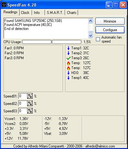

Bungleman Skrevet 1. mars 2006 Forfatter Skrevet 1. mars 2006 Testet med en ATA-disk nå, men det var ingen forbedring. Den krasjet hver gang midt under installeringen av Windows. 1. forsøk forsvant plutselig CD-ROMen, og under 2. forsøk fikk jeg beskjed om at "Could not install the following hardware: System" Ting er mao om mulig verre (antagelig det samme, var nok bare "heldig" at Windows gikk inn forrige gang). Jeg hadde nå sidedøren åpen på PCen mens jeg installerte Windows (fordi ATA-disken er midlertidig), og la merke til en ting. Jeg har vannkjølt CPU (Reserator 1 plus), og kom tilfeldigvis borti den avlange kjøleribben som sitter rett bak prosessoren - og den var temmlig varm. Jeg vet ikke hvor varm den skal bli, men den var bekymringsverdig varm. Jeg kunne ta på den, men det ville ikke vært komfortabelt å holde fingrene på den veldig lenge. Det samme gjaldt da også (naturlig nok) "stålrøret" som går fra disse ribbene og ned til den passive chipsetkjøleren. Tanken min er da at designet muligens er sånn at de forventer en viss gjennomstrømning av luft i kabinettet fra CPU-viften. Det ER to 12 cm vifter som sørger for luftgjennomstrømning i kabinettet, men er det mulig det kreves mer enn det? UFF! Mulig jeg burde bytte hovedkort til et som har aktiv kjøling, og helle vannkjøle chipsettet også hvis det er dette som er tilfellet. Høres det sannsynlig ut at det er overoppheting av chipsettet som gjør dette?
Bungleman Skrevet 2. mars 2006 Forfatter Skrevet 2. mars 2006 Høres det sannsynlig ut at det er overoppheting av chipsettet som gjør dette? 5686307[/snapback] Jeg har testet litt videre. Jeg vet ikke hvilket program som for tiden brukes til å lese av temperaturer (ASUS Probe var litt begrenset - det var umulig å få noe mer enn MB + CPU-temp ut av den) - for det er vel mulig å lese av temperaturen på Mosfet-kretsene og på North Bridgen? Så jeg endte opp med å lese av sensorene ved hjelp av default installert SpeedFan 4.28 og HMonitor 4.2.4.1. Tallene ser jo alt annet enn skumle ut, men mulig jeg ikke klarer å lese av riktig sensor. Forsker videre!
