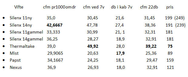

Niri Skrevet 28. februar 2006 Skrevet 28. februar 2006 (endret) Hvis det som står som cfm og omdreining stemmer på viftene så har jeg lagd en liten tabell.. Kan vel ikke si den er riktig, siden ikke cfm er testet, men litt morsomt å se da.. Har selv bare silenx vifter i mitt kabinett, lurer på hvor økonomisk det var nå hehe NB Tabellen er matematiske utregninger ut i fra testen og cfm som er opgitt, ikke testet. Endret 28. februar 2006 av Niri

Morten K Skrevet 28. februar 2006 Skrevet 28. februar 2006 mistviftene er virkerlig gode og til den prisen så hadde jeg kjøp mist! 5678584[/snapback] Helt enig. Har kjøpt meg 2 stk av de Mistviftene til 89 kr stykket. Ser ikke helt vitsen med å betale langt over 200 kr for en SilenX.
