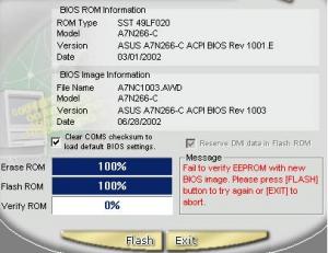

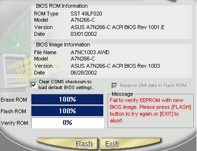

bucketofcack Skrevet 20. februar 2006 Skrevet 20. februar 2006 (endret) Skal flashe BIOS på et A7N266-e hovedkort, men AsusUpdate misslykkes i når den skal verifisere den nye biosen , sletting av gammel BIOS går dog greit. Noen som har noen tips? Har nemlig kjøpt ny cpu til denne maskinen, en xp2600+ , men den nåværend BIOS støtter ikke cpuer bedre 1800+ elns. EDIT: Legger ved bilde fra AsusUpdate: Endret 21. februar 2006 av bucketofcack

Zink Skrevet 28. februar 2006 Skrevet 28. februar 2006 >Skal flashe BIOS på et A7N266-e< EDIT: Legger ved bilde fra AsusUpdate: Bildet viser A7N266-C ? Uansett, har du prøvd clear cmos/reset bios og reflashe med floppydisk? Evt. se jumperen 'CRLTC' på side 20 i manual A7N266-C Hvis BootBlock er korrupt er det kjørt, men uskadet så kan floppydisk brukes. Skjermen kobles til et PCI skjermkort - det kan også gå med AGP, men trolig ikke. Se om floppylampa lyser når pc starter. Lage en oppstartdiskett, legge inn flash-programmet og pakke ut riktig bios-fil til disketten. a7n266-c Bios http://www.biosman.com/biosrecovery.html
