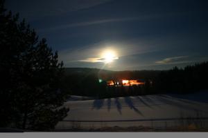

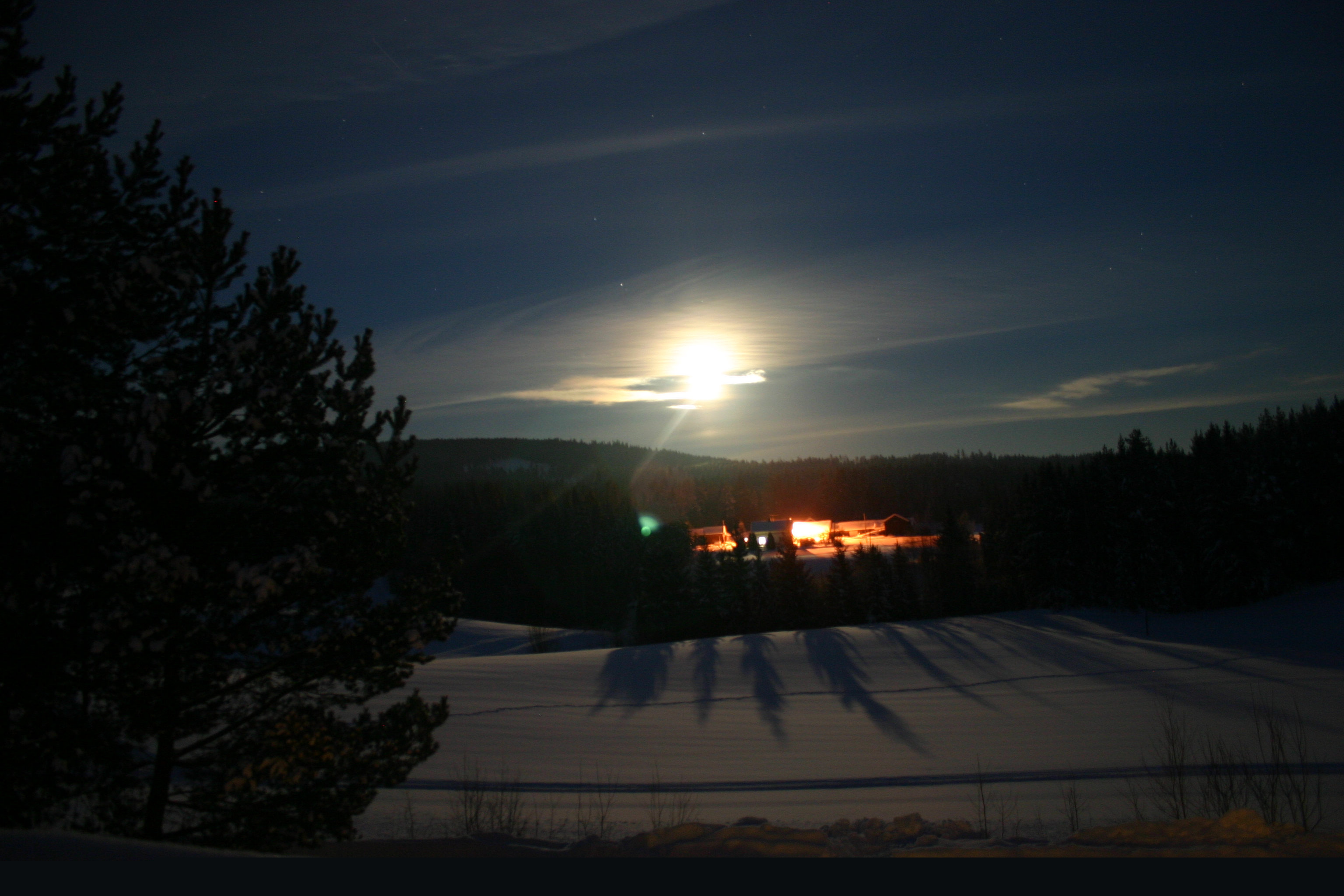

rogerp Skrevet 13. februar 2006 Skrevet 13. februar 2006 (endret) Har prøvd å ta noen bilder av månen,men skal være ærlig og si at jeg ikke har taket på det ennå.... Hva er galt her ,månen ser ut som solen!! Fullmåne i kveld men den ser ikke slik som på bildene. Har Canon 300D. Mvh Roger Glem det får ikke inn bildet prøver en gang til... Endret 13. februar 2006 av rogerp
foton Skrevet 13. februar 2006 Skrevet 13. februar 2006 Har prøvd å ta noen bilder av månen,men skal være ærlig og si at jeg ikke har taket på det ennå....Hva er galt her ,månen ser ut som solen!! Fullmåne i kveld men den ser ikke slik som på bildene. Har Canon 300D. Mvh Roger Glem det får ikke inn bildet prøver en gang til... 5598938[/snapback] Hvis du ønsker månen riktig eksponert er du nødt til å velge manuelle instillinger. Månen er såpass lyssterk at tilnærmet instillinger for fotografering på en overskyet dag kanskje kan passe. Uten at jeg har det i hodet så kan du jo forsøke iso200, blender 5.6 og ca 1/100 sekund lukkertid. Deretter kan du jo se på resultatet og justere eksponeringen slik du vil. Forøvrig så kan det uansett være et godt tips å bruke stativ, spesielt hvis du bruker et objektiv med lang brennvidde.
dhjerp Skrevet 13. februar 2006 Skrevet 13. februar 2006 For det første har du tatt bilde rett mot månen og da får du så store kontraster at kameraet ikke helt skjønner det. Øyet vårt tilpasser seg nok en del bedre. Kameraet vil enten overeksponere månen eller undereksponere alt annet. Er nesten umulig å få et bra resultat med det motivet. En løsning du kan prøve nå i den digitale verden er å bruke stativ og 2 eksponeringer. Et hvor landskapet er riktig og et hvor månen er riktig eksponert. Så er det klipp og lim, og voila.........mye bedre
Tore Skrevet 13. februar 2006 Skrevet 13. februar 2006 (endret) For det første har du tatt bilde rett mot månen og da får du så store kontraster at kameraet ikke helt skjønner det. Øyet vårt tilpasser seg nok en del bedre. Kameraet vil enten overeksponere månen eller undereksponere alt annet. Er nesten umulig å få et bra resultat med det motivet. En løsning du kan prøve nå i den digitale verden er å bruke stativ og 2 eksponeringer. Et hvor landskapet er riktig og et hvor månen er riktig eksponert. Så er det klipp og lim, og voila.........mye bedre 5600172[/snapback] Hvis du vil ha med mere en bare måneskiven så er dette veien å gå, den er dog ikke enkel denne heller, men er kanskje den beste... Problemer som farge&kontrast forskjeller å forflytting av skyer foreksempel... For selve måneskiven så tok jeg et for noen timer siden i kveld, da ble beste eksponering 1/100 & F8 (ISO lavest mullig), (med stativ, bildestabilisator & over 12x zoom, dobbel sikkring... ) For resten av motivet så må du bare bruke det du synes skaper rett stemning, helt uavhengig av månen, men du må passe på å ikke få noe refleksjoner i linsen som ødelegger hele bildet... (Edit: som jeg ser du har fått på bildet du la ved, meget uheldig effekt som kan være veldig vanskelig å fjerne i bildebehandling også...) Prøv & Feil... Endret 13. februar 2006 av Scorpioen84

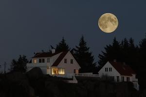

Guljar Skrevet 13. februar 2006 Skrevet 13. februar 2006 Hei Du får prøve som "dhjerp" sier, dette bilde tok eg i oktober -05. Av husene brukte eg ( 10 sek, F11 og iso200) av månen brukte eg ( 1/200, F11 og iso200) satte bildene sammen etterpå og dette ble resultatet. Det er bare å gå ut å prøve forskjellige innstillinger så ser du selv hva som skjer med bildene.
rogerp Skrevet 13. februar 2006 Forfatter Skrevet 13. februar 2006 Takk for gode svar.Prøvde meg fram med forskjellige innstillinger(brukte stativ og..) men det var så jæ......g kaldt så jeg måtte "gi opp" Får bare prøve meg fram så klarer jeg nok å kapre det riktige bildet snart.. Mvh Roger
