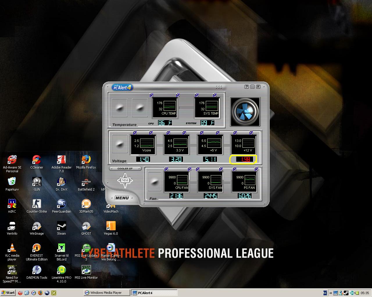

Hei! Oppdaterte litt programvare på maskin min. Så fikk jeg med et program som heter PC Alert. Der kan jeg se hastigheten på div. vifter osv.
Men en plass så er det noe som er merket i rødt, og det er en alarm som piper når jeg åpner programmet, og det tallet blinker. Se vedlegg.
Hva betyr det? Hva kan jeg evt gjøre for å fikse det?

Det programmet viser altfor lav volt. Det skal være 12-13. Vil anbefale deg å sjekke med et annet program også, for eksempel aida32. Hvis det viser det samme, er det nok noe feil med psuen din.
5581574[/snapback]
Vel, hvis 12V er på 1,98 ville ikke PCen kjørt. Det er nok programmet som har en feil.
