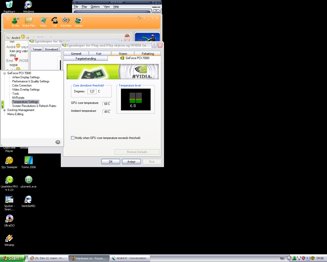

pcsuper Skrevet 9. februar 2006 Forfatter Skrevet 9. februar 2006 Det er 80 grader på kortet og 50 grader rundt der, jeg vet ikke om det er så lett og fjenre sidedører på en Dell. Men skal gjøre et forsøk. Men nå har graden sunket til 67 grader, men har du noen anbefalinger av Card Fan jeg kan kjøpe? for det skal jeg ha, men vet ikke hva så det hadde vært fint om noen kunne hjelpe meg med det Et bilde av målinga kommer under:
