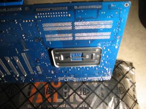

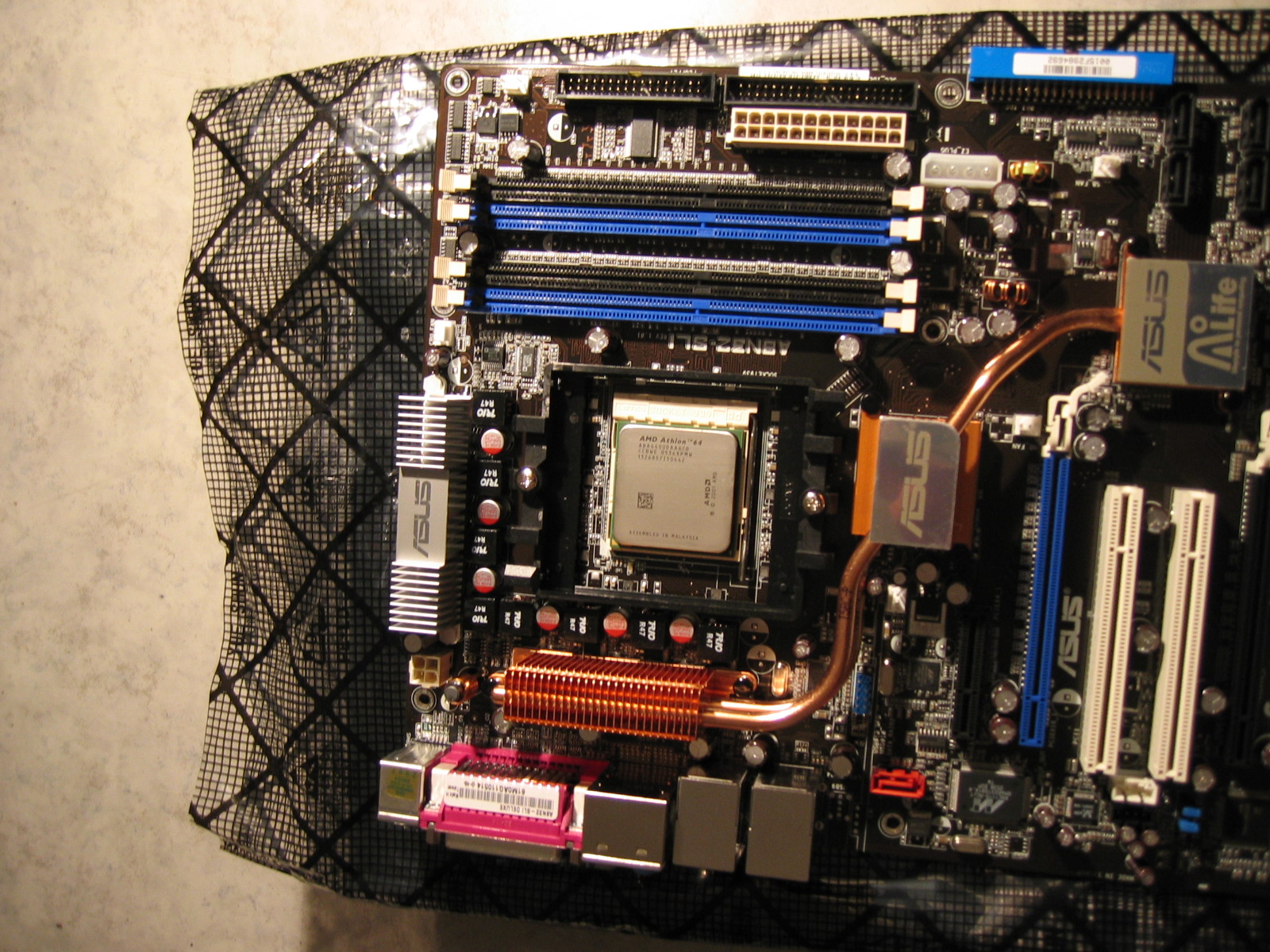

Tetanus Skrevet 8. februar 2006 Skrevet 8. februar 2006 (endret) Er du sikker på at du må ta den av da? Jeg har samme hk og en zalman znps7000b-alcu kjøler... Jeg fikk tilfeldigvis mitt kort idag også, men har riktignok ikke montert det enda. Etter som jeg kan se, så passer festet til zalmanen rett oppå det festet som leveres fastmontert på hket. Den plast bakplaten som følges med kjøleren må da gjøre akkurat samme nytten som den bakplaten i metall som allerede er montert. (den sitter godt fast ja...) Jeg er riktignok ikke helt sikkert på om dette er tilfelle.... Min første montering med -939 oppsett, men det er sikkert noen der ute som kan hjelpe okei, er ingen fotograf men du kan nå ihvertfall se både fremsiden og baksiden Endret 8. februar 2006 av Tetanus

Tetanus Skrevet 8. februar 2006 Skrevet 8. februar 2006 heisann! det ser ut som mitt tilfelle men jeg har prøvd å satt vifta på og festa den på metalplata men da kjøler ikke vifta så bra som den egentlig skal gjøre mulig jeg ikke har fessta den hard eller bra nok... men det står jo på brosjyren til vifta at den skal av.. takker for engasjemanget med bilder og greier 5573809[/snapback] Kommer kjøleren helt nedpå prosessoren da? Jeg måler høyden fra toppen av det svarte festet ned til hk til 19mm. Hvor lang er nippelen?
Tetanus Skrevet 8. februar 2006 Skrevet 8. februar 2006 (endret) Det er jo to skruer der! Identisk med mitt hk, forresten. Skru ut de, så skal du være vitne til noe gøy;) 5573850[/snapback] Hva da? At det svarte festet løsner? Dersom man fjerner det svarte festet, passer ikke de skruene som følger med kjøleren i den metall platen som sitter på kortet. Avstanden til hullene på det fastmonterte festet tilsvarer de på kjøleren, men det store spørsmålet er om det vil være noen problemer med høyden på det svarte festet kontra niplene, som jeg ikke vet lengden på. Endret 8. februar 2006 av Tetanus
