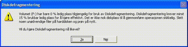

BorN Skrevet 5. februar 2006 Skrevet 5. februar 2006 (endret) Bruker forresten CCleaner. Den tar alt fra 1KB til 300 MB - alt etter hvor lang tid du rensket sist opp, hvor mye du bruker/laster ned (fra) internett osv... Anbefaler forøvrig programmet til alle som ønsker et 'litt' renere system enn det det er uten. pluss Ad-Aware i tillegg Edit: Går det ann å defragmentere med under 15% diskplass igjen på disken? Får nemlig opp feilmeldingen på bildet. Siden det er et ja/nei spørsmål, må det vel gå ann... Endret 5. februar 2006 av BorN
