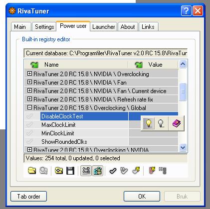

AmdTommy Skrevet 4. februar 2006 Skrevet 4. februar 2006 (endret) Jeg slitrer med å fjerne den klokk test saken som er i rivatuner.. i need help.. Endret 4. februar 2006 av AmdTommy

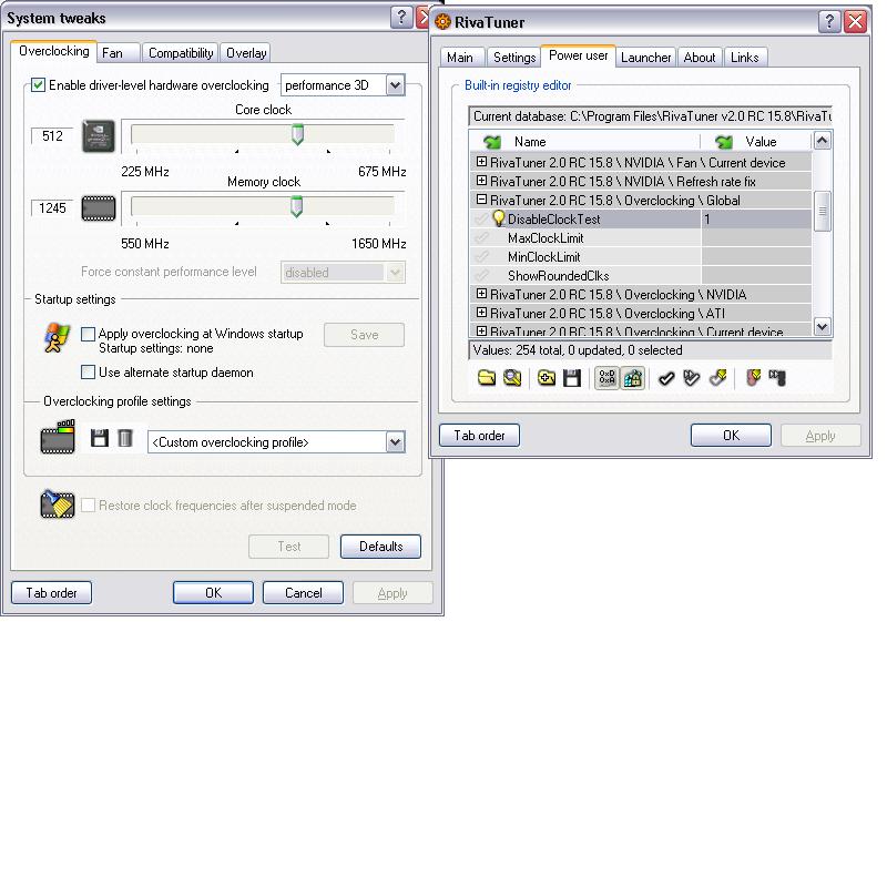

pcp160 Skrevet 5. februar 2006 Skrevet 5. februar 2006 (endret) Har ikke gjort det selv, men formoder at det er å sette verdien til "en", som vist på bildet som skal til for å slippe test Endret 5. februar 2006 av pcp160

pcp160 Skrevet 5. februar 2006 Skrevet 5. februar 2006 Ja, fungerte det som forventet hvis du høyreklikker og setter "disable test" PÅ, AmdTommy? Har som sagt ikke gjort det selv, så jeg bare "tror" her jeg , men dette er jo en form for registerendringer, så verdier 1 og 0, eller andre tallverdier er vel det som skal brukes antar jeg...
AmdTommy Skrevet 5. februar 2006 Forfatter Skrevet 5. februar 2006 Det fungerte Nå kan jeg endre klokk settings hele tia.. før så kom den ikke igjennom testen på stock settings engang etter jeg hadde endra litt..
pcp160 Skrevet 5. februar 2006 Skrevet 5. februar 2006 Supert, da kan jeg bytte ut "tror" med "vet" nå da :!: Lykke til med klokkingen, husk at feks 3DMark KAN gi lavere score hvis du klokker såpass langt at kortet begynner å "fuske" litt, så prøv deg litt frem nå som du ikke kjører testen i Rivatuner. (måtte faktisk senke kjerneklokk 10Mhz på mitt 6800GT ifht hva som gikk gjennom Nvidia (Cool bits) testen, for å få maks score i 3DMak 03 her)
AmdTommy Skrevet 5. februar 2006 Forfatter Skrevet 5. februar 2006 Driver å prøver meg fram her.. skal teste hva minnet klarer maks nå.. core klarer maks 556 mhz.. men da er det litt artifacts så beste er 550 uansett: takk for svar
