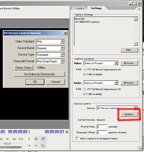

ErlendP Skrevet 2. februar 2006 Forfatter Skrevet 2. februar 2006 Takker for alle svar. Har sett litt på de forskjellige sidene, og det skal vel bli noe ut av det tenker jeg. Imidlertid, så har jeg fått ett problem. Sitter her med ett nytt panasonic nv-gs250, men når jeg er inne i premier pro, og trykker på capture, for å imortere tapen til harddisken, så står det "can't activate recorder, try reset camera" Dette skjer selvom, kamera står i riktig modus Er det noen som har noen formening om hva som er galt? Mvh ErlendP
Torbjørn T. Skrevet 2. februar 2006 Skrevet 2. februar 2006 Bruker du firewire? Har du valgt Panasonic frå denne menyen:
ErlendP Skrevet 2. februar 2006 Forfatter Skrevet 2. februar 2006 Har valgt Panasonic som device brand, uten at det utgjorde noen forskjell. Det er kun premier pro som ikke greier å importere da, det gikk fint i motion DVstudio, så det er vel kanskje noen innstillinger i premier pro. Litt irri at det ikke funker. Noen som har andre tips til løsning?? Mvh ErlendP

Torbjørn T. Skrevet 2. februar 2006 Skrevet 2. februar 2006 I PPro wikien er det ei liste over ein del kjende feilmeldingar, og moglege løysingar: Can't activate recorder. Try resetting the camera. Kanskje du finn nokre tips der.
ErlendP Skrevet 2. februar 2006 Forfatter Skrevet 2. februar 2006 Hmm driver ser nå at jeg bruker jo ikke firewire, men USB2.0 når jeg kobler inn kamera i pcen. Det fulgte nemlig ikke med firewire ledning med det kamera, men isteden usb. Er det slik at instillingene blir annerledes da, eller støtter ikke premier pro, overførsel av data med usb?? Mvh ErlendP
Torbjørn T. Skrevet 2. februar 2006 Skrevet 2. februar 2006 Premiere Pro støtter ikkje USB nei, og du ville uansett fått dårleg kvalitet. Firewire er vegen å gå. Sjå tråden eg linka til for to innlegg sidan for litt meir info.
ErlendP Skrevet 2. februar 2006 Forfatter Skrevet 2. februar 2006 takk så mykje. det forklarer jo hele saken. Bruker nå motion dv studio, for å ta inn filmen, men må kanskje få meg ein firewire kabel. Er dv-kabel utgang på kamera, så og det går vel kanskje ann å få tak i på clas ohlsson eller no. Mvh ErlendP
