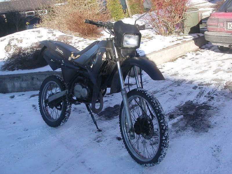

SMR Skrevet 14. februar 2006 Skrevet 14. februar 2006 Motor og eksos er identisk på gammel og "ny" dvs DT og DT-R mulig det er en nyere..... holder med til suzuki gsx-f 750 no... 5606686[/snapback] ja, det er en nyere, det er kommet en ny dt i 2003 ellernoe trur jeg, med en Yamaha Minarelli AM6 Motor, og den har ca. 8HK uplombert... da går mopeden ca i 90kmt. med alt av trim kan man greie 130, kanskje 140 med mye kunnskap, skruing og minst 10 tusen kr i deler..... jeg har den gamle typen, og hadde Malossi 44.5mm sylinder og malossi topp, så hadde jeg luhao eksosanlegg og carbonreedventil, også hadde jeg en 19mm dellorto gasser med Malossi filter (testa også en Mikuni 24mm uten stor forandring) og med riktig dreving var da 90kmt ikke noe problem.... (dette er ca. den beste trimmen til gamle DT, i og med at de fleste sylinderene er rimelig like, men Polini har nok litt mer potensiale enn Malossi selvom det er støpejern i polinien og Hardchrome i malossi... men en toppfart på 120kmt er kanskje ikke umulig med endel modifiseringer som jeg kan komme nærmere inn på hvis du er inntresert...) legger ved et bilde av hvordan DTRen min så ut før jeg begynte å bygge den om og her er bilder av før og under prosjektet.... nå som jeg har billappen blir det dårlig med det prosjektet, så det får vente til jeg får nok av penger....
