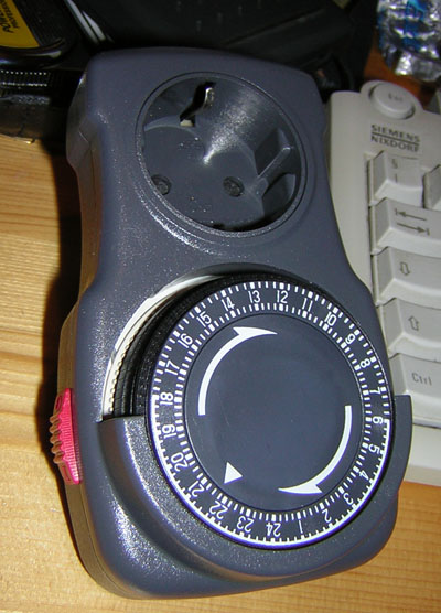

Hvordan bruker jeg dette tidsuret fra Clas Ohlson?
Damn....jeg er ingen rakketforsker tydeligvis; noen som har dette tidsuret fra Clas Ohlson? Skal bruke det til å regulere et akvarielys, men skjønner pokker ikke åssen den funker, har lest bruksanvisning 5 ganger.
Knappen på siden kan stå i posisjon "I" eller "klokkesymbol", og plata med tallene kan vris.
Hva gjør jeg om jeg vil ha lyset på kl 10.00 og av 23.00? :hmm:
Du bare vrir til pila peker på det klokken er nå. Feks. 21.00 , så trykker du inn den knappen som er foran det klokkeslettet du vil at den skal aktiveres, så setter du den bare på klokkesymbolet. Så skulle den funke! ;)
Aha! nå ser jeg at det er noen knaster der ja, men da må man se godt ja - jeg som har holdt på å trykke på selve skiva og ikke skjønt en s...t! Takk!
