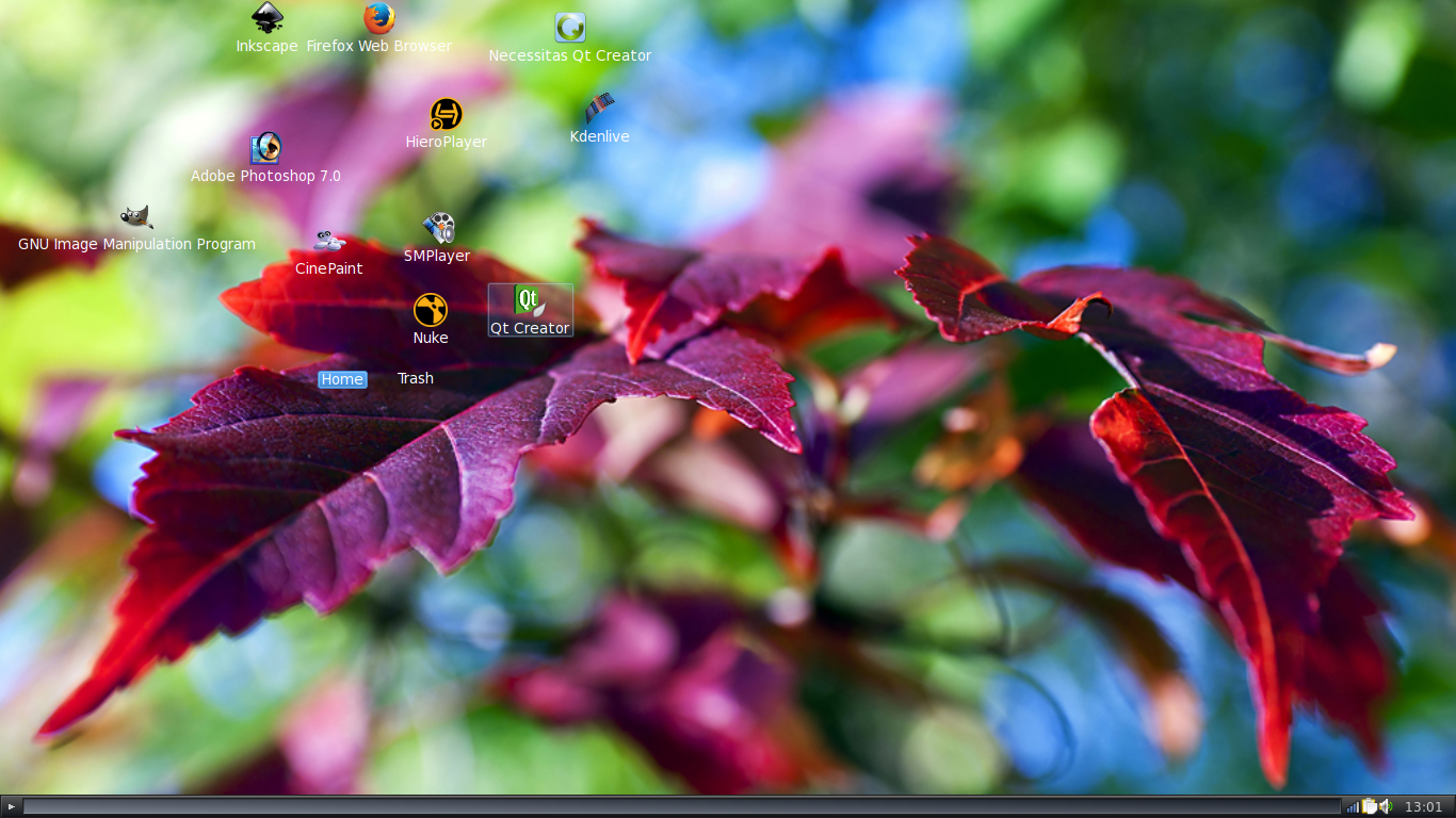

Fikk et par timer til overs, så jeg lagde "DeskBox", en Desktop Manager. Relativt enkelt app som tar seg av rootwindow. Setter bakgrunn og viser alle .desktop-filer fra ~/Desktop. Henter Name, (Try)Exec, Icon fra .desktop.
Må "pynte" litt på koden før commit :)
Obligatorisk screenshot (sitter på jobbpc for øyeblikket):
Kan legge til filbehandlingsfunksjoner, men for øyeblikket får dette holde.
Beklager hvis jeg spammer, er greiest å skrive logg før jeg glemmer :)

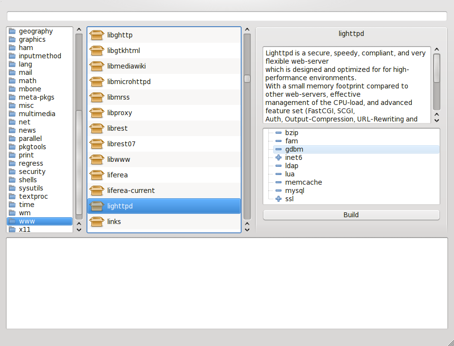

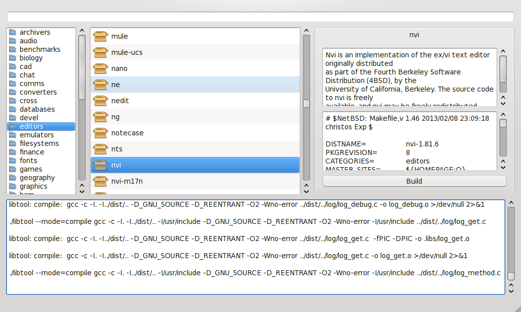

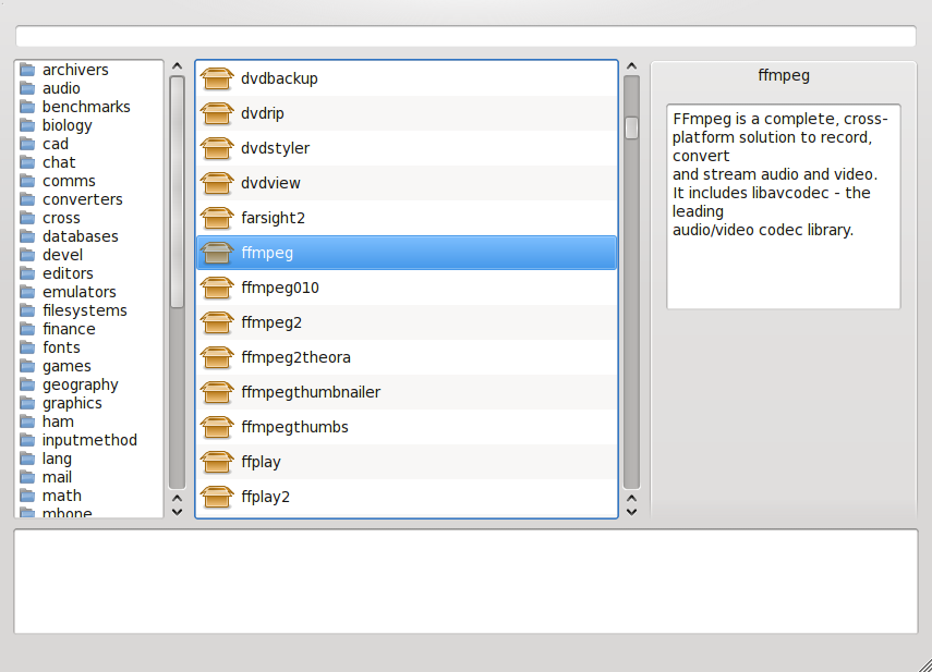

Har begynt på "srcpkg" (prosjektnavn). Enkel GUI for bygging av pakker fra pkgsrc. En del mangler enda (15min arbeid), men rammeverket er der.
Programmet fungerer på alle distroer, og vil bootstrappe pkgsrc om det ikke finnes, alle programmer blir installert i hjemmemappen (kan endres) hos brukeren, og dermed veldig kjekt til å installere tredjepartsprogramvare man ikke har tilgang til ellers.

La til støtte for build options (UI polish kommer når ferdig)
