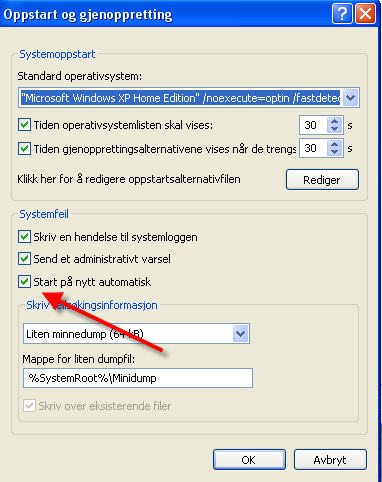

Det er jo litt rart at dataen din bare restarter sånn uten videre, det skal den jo selvsagt ikke gjøre hvis alt er normalt. Slik jeg ser det er det to sannsynlige forklaringer: 1) Et program eller Windows er satt til å restarte maskinen etter så og så lang tid uten aktivitet. 2) Restarten forårsakes av en systemfeil pga av prosess som kjører i bakgrunnen. XP er satt til å restarte seg selv ved alvorlige systemfeil. Denne kan du skru av for å sjekke om det er det som er problemet:
