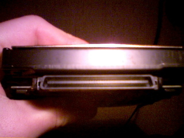

raastad Skrevet 19. januar 2006 Skrevet 19. januar 2006 (endret) har fått tak i noen hard disker fra en server pc.. og lurte på åssen type dette er (kontakten) og om det er en mulighet å få et mellomledd som gjør at jeg kan bruke denne i en "normal" pc? bilde viser kontakt typen.. Endret 19. januar 2006 av raastad

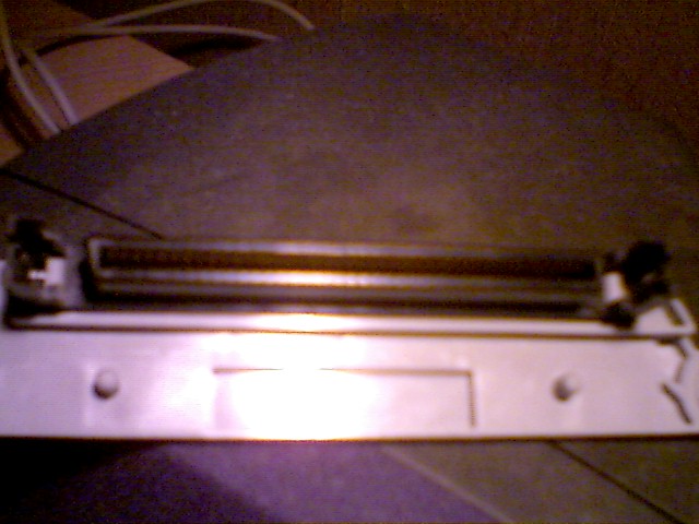

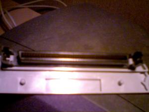

raastad Skrevet 19. januar 2006 Forfatter Skrevet 19. januar 2006 https://prisguiden.no/product.php?product_id=22662 5467593[/snapback] har SCSI kort og hdd'r men er ikke samme type.. er en annen kontakt type.. er ikke så kjent med den men.. har et bilde fra kontaken av "kassa" den lå i og.

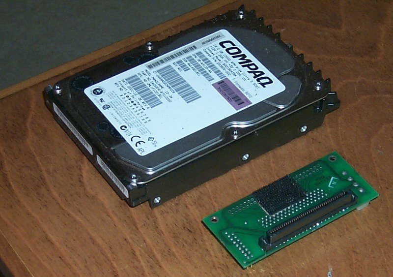

raastad Skrevet 19. januar 2006 Forfatter Skrevet 19. januar 2006 (endret) fant ihvertfall et bilde på nettet av noe som jeg tror at er det samme systemet.. så ikke en sånn kontakt på produktet i posten over men.. noen som vet no? bilde: Endret 19. januar 2006 av raastad
Dappy Skrevet 19. januar 2006 Skrevet 19. januar 2006 (endret) fant ihvertfall et bilde på nettet av noe som jeg tror at er det samme systemet.. så ikke en sånn kontakt på produktet i posten over men.. noen som vet no? Det kortet som ligger der vil jeg tippe er et hotswap kort. kan bytte disken uten og slå av serveren. (fint i raid løsninger med speiling) Men husker ikke i farta hva kontakten på disken heter Endret 19. januar 2006 av Dappy
raastad Skrevet 19. januar 2006 Forfatter Skrevet 19. januar 2006 fant ihvertfall et bilde på nettet av noe som jeg tror at er det samme systemet.. så ikke en sånn kontakt på produktet i posten over men.. noen som vet no? Det kortet som ligger der vil jeg tippe er et hotswap kort. kan bytte disken uten og slå av serveren. (fint i raid løsninger med speiling) Men husker ikke i farta hva kontakten på disken heter 5467873[/snapback] oki.. vet bare at den kontaken som er på kortet ved siden av.. er den type kontakt som passer inn i hdd'ne som jeg har

Pingla Skrevet 20. januar 2006 Skrevet 20. januar 2006 Den disken du viser er en 80-pin SCA SCSI-disk (U320 SCSI SCA) som brukes i "hot swap"-applikasjoner i f.eks en server hvor disken kan tas ut og settes inn mens serveren går. Er gjerne montert i en spesialskuff tilpasset serveren. Du trenger en SCA til Wide adapter. http://webshop.humla-it.no/shop.php?k=abf5...s_29=&grp=29-42 se etter ADAPTSCAWID SCSI-adapter, SCA 80p - wide 68p Evnt. denne til en hyggeligere pris: http://www.shg.no/link.asp?goto=infobox&varenr=425005
