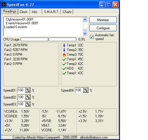

bigwill Skrevet 19. januar 2006 Skrevet 19. januar 2006 Hei Jeg sliter med en pc her. (aOpen ax4c MAX hovedkort) SpeedFan informerer om at en av sensorene på pc viser 70 (!!) grader. Dette er en sensor som ikke har vifte. (rpm = 0). Jeg har 1. reinstallert pc og kjører med en ren xp-sp2. 2. Pc er rengjort for støv. 3. Kjørt ultimatebootcd med minnetester /cpu tester uten at det har gitt noen resultater. Hvordan kan jeg finne ut om det er hovedkortet eller cpu som må byttes her ?. Pc'n holder seg i livet hvis kabinettet er av og den får rikelig med luft. Blir det for varmt på rommet så blir det bluescreen. Noen som kan anbefale et verktøy for å stille riktig diagnose på denne pc'n. Kjedelig å kjøpe nytt hovedkort hvis det er cpu'n det er noe galt med. Takknemlig for alle svar.

Morten K Skrevet 20. januar 2006 Skrevet 20. januar 2006 (endret) Man kan ikke stole på de temperaturene speedfan oppgir. Jeg fikk opp 137 grader på en av målingene! Endret 20. januar 2006 av Morten K
VikinGz Skrevet 20. januar 2006 Skrevet 20. januar 2006 Sjekk at kjøleren sitter helt inntil cpu'n du samt kan du etterfylle litt kjølepasta.... Men husk hk monitoren funker ikke bestandig....

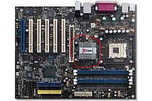

Morten K Skrevet 20. januar 2006 Skrevet 20. januar 2006 Sjekk at kjøleren sitter helt inntil cpu'n du samt kan du etterfylle litt kjølepasta.... Men husk hk monitoren funker ikke bestandig.... 5471663[/snapback] Temp1 er vel cpu hvis jeg ikke tar helt feil (32 grader). Temp3 tror jeg er southbridge (70 grader).
bigwill Skrevet 20. januar 2006 Forfatter Skrevet 20. januar 2006 Sjekk at kjøleren sitter helt inntil cpu'n du samt kan du etterfylle litt kjølepasta.... Men husk hk monitoren funker ikke bestandig.... 5471663[/snapback] Temp1 er vel cpu hvis jeg ikke tar helt feil (32 grader). Temp3 tror jeg er southbridge (70 grader). 5471780[/snapback] hva er southbridge ?
Morten K Skrevet 20. januar 2006 Skrevet 20. januar 2006 Sjekk at kjøleren sitter helt inntil cpu'n du samt kan du etterfylle litt kjølepasta.... Men husk hk monitoren funker ikke bestandig.... 5471663[/snapback] Temp1 er vel cpu hvis jeg ikke tar helt feil (32 grader). Temp3 tror jeg er southbridge (70 grader). 5471780[/snapback] hva er southbridge ? 5471885[/snapback] På ditt hovedkort tror jeg det er denne merket med rød rundt:
