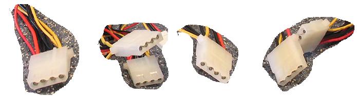

Schweigaard Skrevet 17. januar 2006 Skrevet 17. januar 2006 (endret) Holder på å bygge ny pc nå, er så å si ferdig, men har et problem. Får ikke noe bilde på skjermen, tror det er pga jeg ikke har satt i disse 4-pin power donglesene det står skal settes i enden av grafikkortet: "Insert the 4-pin power dongle(s) into the socket on the end of the graphics card." Har ikke peiling hvordan de "power dongelsene" ser ut, og hvor i kortet jeg skal sette det. Noen som kan gi meg et bildet av en slik en, og si hvor jeg kan få tak i den? (om jeg ikke har den allerede, burde vel fulgt med PSU'en som var inne i kabinettet jeg kjøpte(Det Viking kabinettet til 450kr på netshop)) Hjelp = takk. PS. Ja jeg er en noob. D; Endret 17. januar 2006 av BareMarius
medlem-82104 Skrevet 18. januar 2006 Skrevet 18. januar 2006 ehh... Mulig jeg er dum... men er ikke dette sånne du kaller "4 pin power dongle"?
Playmofetish Skrevet 18. januar 2006 Skrevet 18. januar 2006 (endret) Det du leter etter kalles også 4-pins molex-kontakt, og er akkurat samme kontakt som du setter i helt vanlige IDE PATA-harddisker, og CD-ROM/DVD-ROM. Du skal du garantert ha noen ledige av i strømforsyningen din, med mindre du har dyttet ørten harddisker inn i samme kabinett. Altså, akkurat samme strømkabel som du har på din CD/DVD-ROM skal inn i ditt skjermkort. Edit: Og fra Andak sitt bilde bør du vel se hva det er etter å ha tittet inn i kabinettet ditt. Endret 18. januar 2006 av Playmofetish
