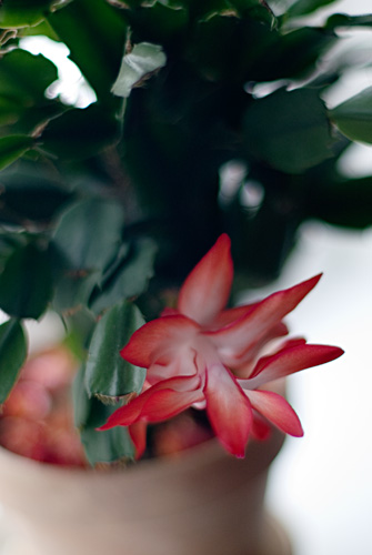

lkch Skrevet 25. januar 2006 Skrevet 25. januar 2006 Nu ved jeg godt at tråden her handler om portræt Men bare for at illustrere pointen om dybdeskarphed (DOF): I går fik jeg mig en 50/1.4. Jeg har ikke haft tid til at bruge den seriøst endnu, men jeg har da tullet lidt rundt i huset, og tog bl.a. dette lidt tilfældige billede fra min vindueskarm - håndholdt og på fuld åbning. Jo, det er i fokus. Men som det ses, så skal DOF måles i millimeter ved den åbning og på den afstand. Jeg indrømmer, at jeg ryster lidt i bukserne ved tanken om at skulle stille skarpt på et ansigt med den DOF - men som en anden har skrevet her i tråden: så må man jo blænde ned... (PS: til gengæld har det en bokeh som en van Gogh!) MVH Lars
